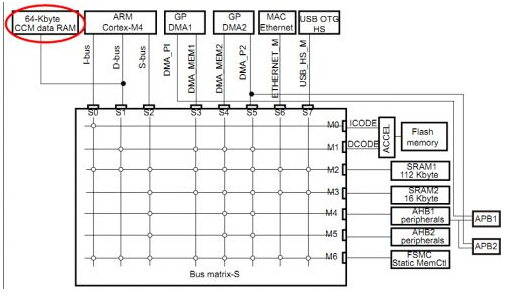

) {& K0 X5 s$ H最后再说一下,调试的问题。对于有192KB SRAM的F407VG来说,我一直用的是ram调试。但这次的网页data比较大,所以想到了F407的CCM,这个模块只通过D-Bus和内核连接。所以DMA和外设是无法访问的,这样的设计一来会提高芯片的性能,二来不会被非法访问破坏数据。存放RW数据还是可以的(代码是肯定不行的,会进硬fault,但是在F3里是可以的),改了一下sct文件,发现可以用。如果以后遇到频繁处理的数据或者堆栈什么的可以放在这个内存区了,64KB 不用太可惜了。呵呵2 Q$ k' }9 \) i7 @( y: }
