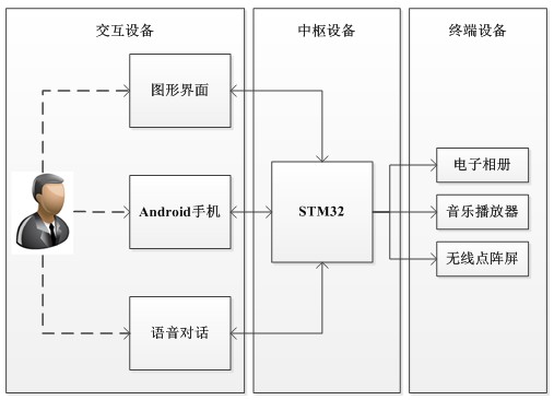

1.1 “宿舍管家”系统框图
            “宿舍管家”系统框图如图1.1所示。根据功能可以分为三个部分,分别是交互设备、中枢设备和终端设备,如图1.2所示。交互设备负责整个系统的信息采集与转换,用户可以通过图形界面、手机蓝牙、语音对话这三种途径与系统交互。中枢设备是本文的核心研究内容,它综合了驱动开发、应用开发、嵌入式系统等多方面技术,通过高性能的STM32微处理器完成数据分析、逻辑处理、数据输出。终端设备是整个系统控制的具体对象,比如点阵屏显示,如果需要设置和切换点阵屏的显示内容,或者更改点阵屏的系统时间,就可以通过图形界面、手机蓝牙、语音对话三个方式进行控制。

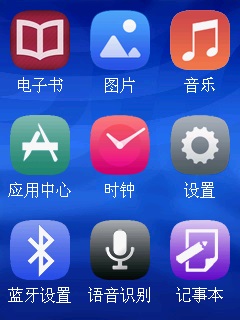

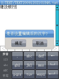

            3)实现了图形化的操作界面以及触摸屏控制。本文采用ILI9325 TFT驱动芯片作为 LCD控制器,另外选择了XPT2046驱动芯片来实现电阻式触摸屏按键。让图形化界面拥有良好的操作体验。

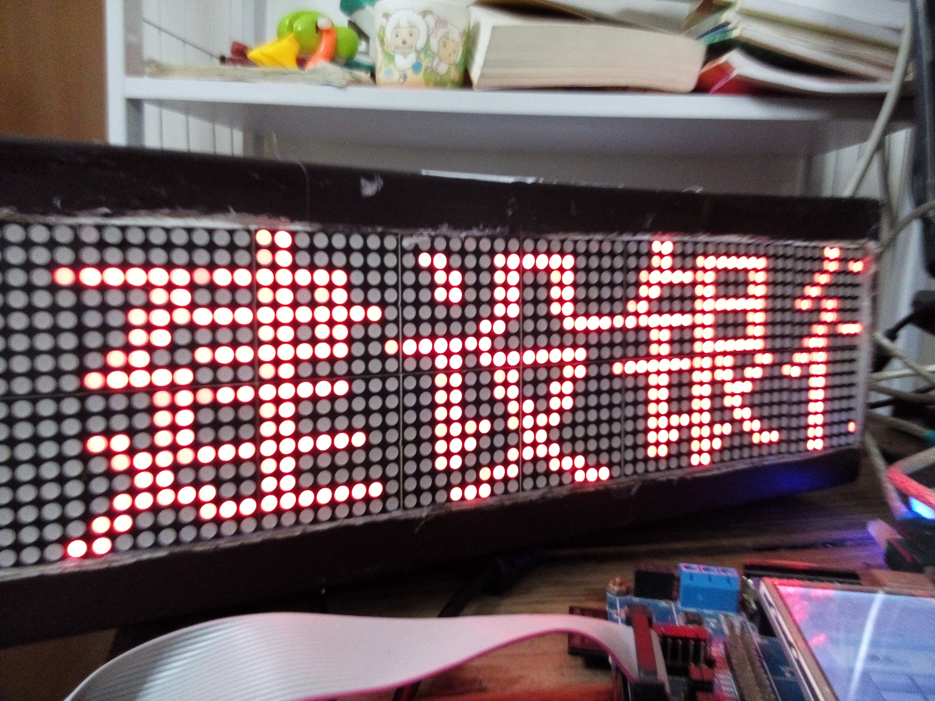

            4)完成了点阵屏显示模块的软硬件设计。硬件部分完成了64X16点阵屏的驱动电路、电源电路、串口调试电路的设计。软件部分介绍了如何显示汉字,如何设置汉字,如何设计移动效果,如何切换显示内容的功能。
