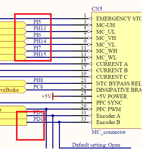

如图中红框内所示,指向电机接口(34脚的Motor Control Connector)的引脚用万用表测是和芯片引脚连通的,背离的和芯片引脚不连通,这是什么原因?我不知道那的问题,望高手指导
我新手,刚学没多久,请不吝赐教

Default setting open是说的这些引脚吧.

看手册,GPIO是复用的,当要使用电机接口,这时候需要把SB14连接起来,这时候才能使用电机接口,具体多看看使用手册,
英文说明如下:
The I/O pins used on motor control connector CN5 are multiplexed with some peripherals on
the board; either motor control connector or multiplexed peripherals can be enabled by the
setting of solder bridges SB10, SB11, SB12, SB14, SB15 and SB16.

没有官方开发板,看图是复用,默认是断开,参考楼上,驱动马达时需要接通!

出厂是开路的,要用的时候得自己连接

像这种官网的开发板并不好用,跳线引脚太多了,板子的资源很丰富,但是需要不停的更好跳线。你利用搜索功能试试,把那些链接的信号搜出来看看,一般是在那个地方设置了跳线的原因。
