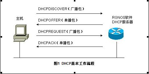

        熬了那么些天终于等到给客户一个答案的时候了,正暗自庆幸,客户打来电话说使用台湾的路由器不能自由获取ip,而大陆的没有遇到这个问题,一开始我以为那边路由器难道需要什么特殊设置?还是客户没有设置正确?最终把台湾的路由器拿到手之后,认真的阅读使用说明书,没错啊,确实获取不到ip,什么情况?也不多想,那就抓包吧,看看dhcp的通信协议到底哪里出了问题,看了n遍格式没有错额,再看额问题出来了,看看下边我的笔记吧。。
在DHCP的广播包中包含的MAC地址中第一位第8字节的奇偶决定着组播或者单播(具体的可以参见关于MAC地址影响单(组)播等的解释 这篇笔记中的讲解),大陆的路由器不影响,但是使用台湾的路由器时候就出现不能自由分配IP的问题。图解见附件。
其实问题的关键在于MAC地址给的出了问题,后边是重点额,呵呵,48bit的MAC地址一般用6字节的十六进制来表示,如XX-XX-XX-XX-XX。IEEE 802.3规定:以太网的第48bit用于表示这个地址是组播地址还是单播地址。而大陆的路由器dhcp协议做的要求宽松一些,台湾的就相对严格。

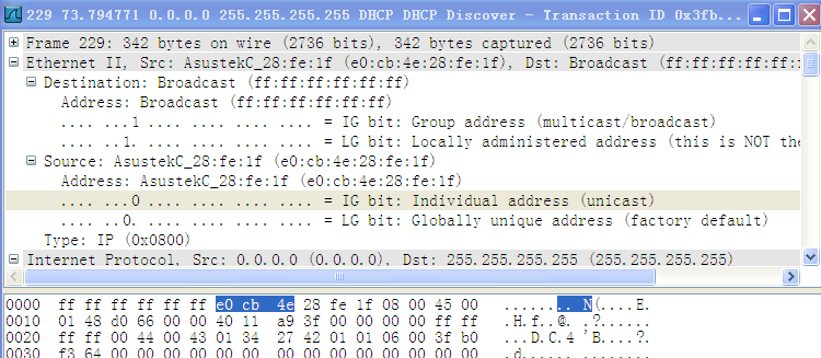

看一下大陆的路由器抓到的包:

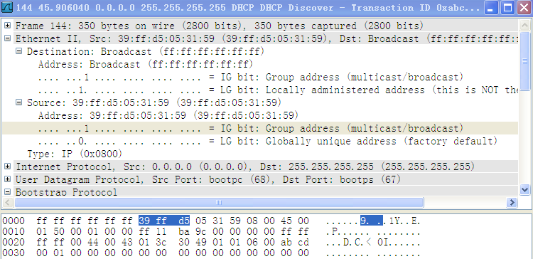

再看看台湾的路由器抓到的数据包:
发现问题了吧,呵呵。
