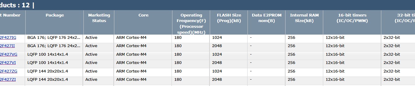

* P" ]0 R5 a+ @查看STM32F4系列,427比429少了LCD驱动控制,所以电机驱动就用427了。
6 o8 u# W0 S6 B  j0 F. Y% S5 B 123.jpg 427 16位 PWM有12个,32位PWM有2个。如果用144脚427ZG的,。AD的有24路×12位。显然一片427ZG完成电机控制以及一些传动及位置传感器信号检测已够了。9 b2 a/ |, c2 d: T, o; D, {+ `; L
6 h& \1 J1 Q4 L- |) h所以最后整个方案可以采用人机界面通信由STM32F429实现,电机驱动控制及驱动相关的传感位置检测有STM32F427实现对N直流电机+N步进电机的控制

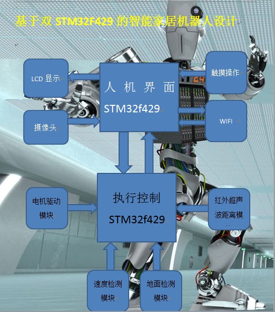

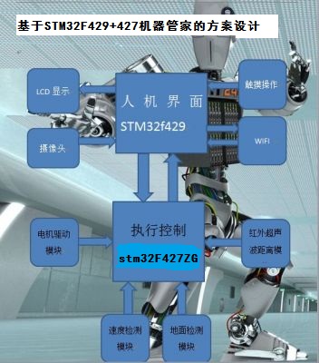

如果建立小组的话,那么整个设计肯定是需要模块化的设计了。就整个控制部分主要分两大部分。
  Z5 K/ u3 Q  n9 ~$ f: [& I 第一 硬件6 V: `0 {* |- K# e' m/ t% N) g
(1)人机接口,STM32F429完成,包括各种通信以及机器人信息的输入,包括摄像头图像人脸识别,红外热源传感,有毒气体传感。等等。
; w, \- ~9 ^. I  G5 ^& L" z) l(2)执行控制,STM32F427ZG完成。执行控制部分主要各直流电机和步进电机PWM驱动。以及一些传动所需要位置传感器,以及速度,地面检测传感器。超声波距离传感器等等。8 y- x! E& T2 J( W- G
以上是硬件部分介绍。对于软件部分。本设计还需要一个实时操作系统。+ V/ r: R! F8 t( t5 `' {4 z4 y
第二 软件主要分7大块,1~6模块有427完成.第7模块有429完成。两个MCU都是并建立在大家熟悉的实时操作系统UC/OSII之上。
) t; f7 @# E0 h* { (1)电机驱动模块 (H桥驱动,步进驱动,PWM速度控制,数字PID算法。)3 x- p4 i8 {- X& p8 p  s; T* n
(2)行走策略模块 (模糊控制,碰撞控制)
: t& {" x: B. }5 {6 J(3)速度检测模块  (红外光电传感)& D- m: Z' b4 L4 K
(4)通信模块         (CAN): [: ^% C, t7 R# r5 ]
(5)地面检测模块 ( GPS,红外传感器,超声波传感器)0 Q" C( y8 P& g& f
(6)故障模块
: d: q# F3 A) r$ s/ L' j
% B% ]) q6 m! c% }(7)界面人机接口模块 图像识别模块,LCD驱动模块。人机接口通信模块(WIFI)有429完成。
) Q( O. z: @8 W+ D: n( h: h) A* [% z $ v" M1 R, b4 T4 }* k$ B7 b4 X1 B
机器管家的一些基本功能罗列一下。
/ ?. A5 w$ c& p$ Q- [& E" Z3 @. q第一个功能是清洁功能,自动吸尘。
' ~9 h# d: _, R第二个就是陪小孩学习,能实现基本人机对话功能。
, K  F  h$ o9 x第三个实现自我学习功能,能实现日积主人的一些记忆事件功能。8 I, x- j) A$ |( w
第四个能实现基本的家务劳动,比如帮主人遥控打开各电器。* Y: z& s' b8 Q3 c# q% ?
第四个安全功能。家居安全,地震预测,气象预测。室内气体检测,温度检测。红外热源检测等等。以上的这些功能都是能实现的。而不是凭空想象。
% S9 ^. ~1 q% \) D. h4 |" }* {下面是整个系统的方框结构图,见图1.
! h. N9 \% V5 u9 Y3 O 567.jpg ! N( \! s+ H4 Q# \7 m: r
, |9 A& W5 u" @, x, p2 ]* F5 m, }  s
                                                      图1

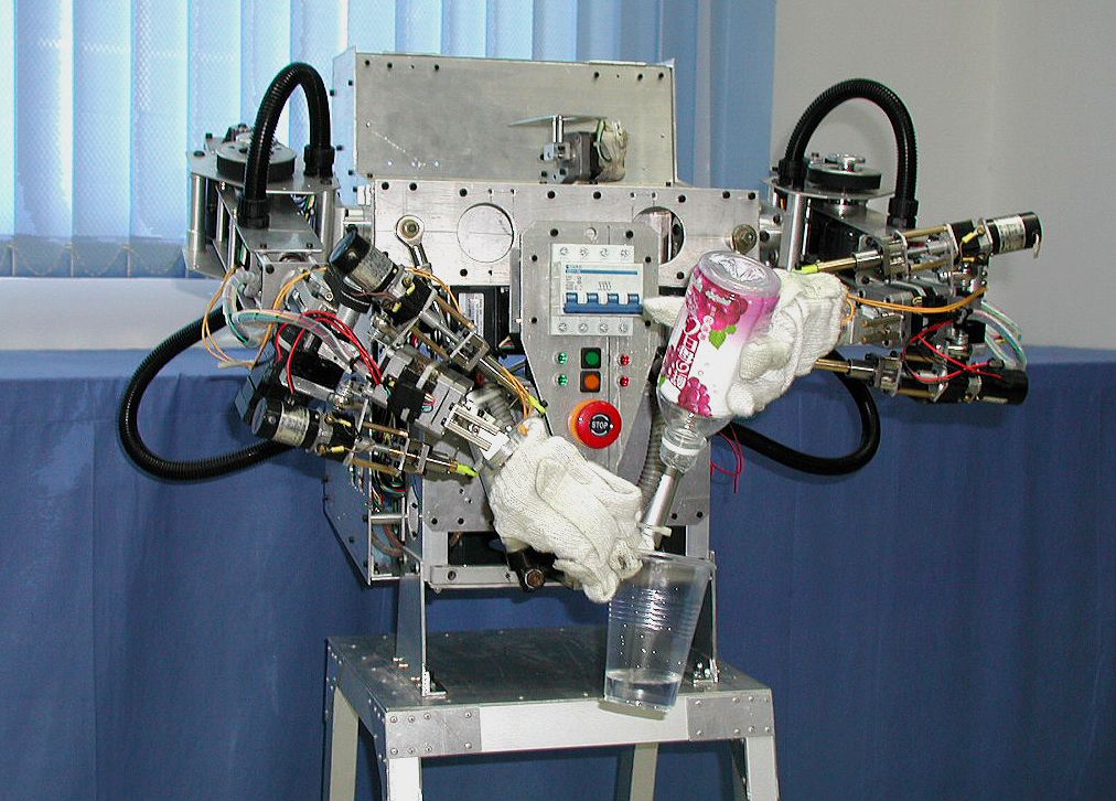

18d8bc3eb13533fa13c2b896a8d3fd1f41345b15.jpg 顺便欣赏下机器人。
