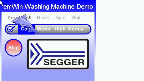

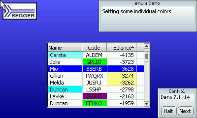

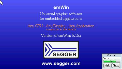

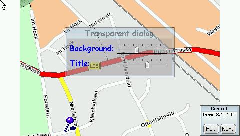

我用的是ra8875驱动4.3寸屏幕,屏幕刷新率能达到15m以上。(产考图片来自baiyangbing2009)
8 ]0 a3 o: m/ f0 ]: U; T9 B, J6 L 9 q% P: A0 m) c
5.jpg ( t# |, ^  H9 p% L" D( B2 }% |  h
