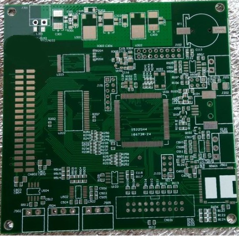

  想学习一款芯片,也需要对其硬件有所了解,学习硬件最好的方法莫过于自己动手设计一块STM32开发板,并且焊接调试,我所设计的开发板具有以下功能,PCB样板已经打样回来了,还没有焊接调试。附件为PCB实物照片,及原理图及PCB文件,欢迎大家分享!
1. 开发板主芯片选择STM32F103ZET6。
2. 电源6-12V输入,带电源指示灯,板上LDO转换为5V和3.3V。
3. SDIO模式TF卡座,带自弹功能。
4. LCD液晶接口与FSMC总线相连,SPI接口连接触摸芯片。
5. 通过SPI口扩展了EEPROM芯片。
6. 通过排针连接ADC,DAC输入引脚。使用2.5V外部电压基准为ADC参考电压。
7. USB接口,标准20针JTAG接口。
8. Boot0,Boot1启动选择跳线。
9. RTC备份电池。
10. 外部32.768KHz,及12MHz晶振。
11. FSMC接口扩展16位 512K SRAM,32Kbyte铁电存储器。
12. 2路RS232接口,1路RS485,1路CAN总线接口。
13. 三色LED指示灯,连接IO口。
