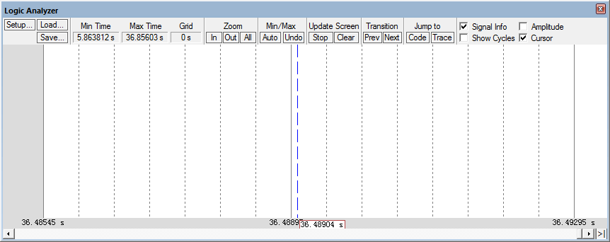

1. 点击工具栏打开窗口

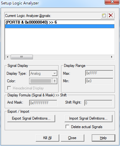

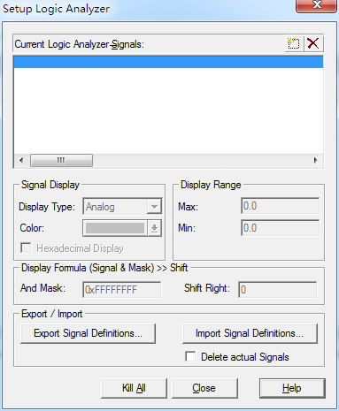

2. 点击图a左上角的setup,打开 Setup Logic Analyzer窗口。
3. 点击在输入栏输入“PORTB.6”,这是PB6的波形。
输入完成后显示如下图:
然后点击“Close”,

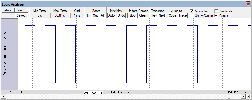

点击左键,选择“Bit"就可以了。
下面是一个LED流水灯的例子,波形如下:
更改颜色:

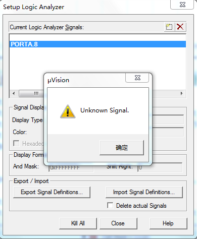

294479435@qq.co 回答时间:2015-4-14 17:55:24
为什么总是要报这个错,是不是我的仿真设置不对吗?
雪落祁连 回答时间:2015-4-16 18:17:19
什么芯片,407在keil 4.74中是不行的,就会有你这样的问题,不知道其他同仁遇到过没有?
