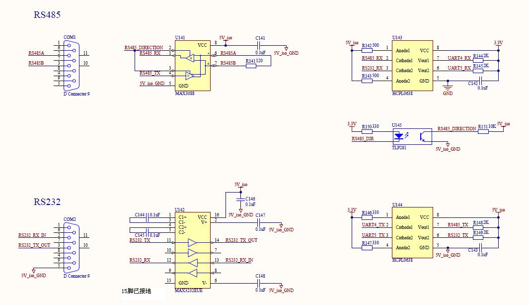

nuqililove 回答时间:2014-4-14 23:40:40
回复:哪位大侠用过F103ZE的UART4或者5啊,总是调不通
 附上电路图
