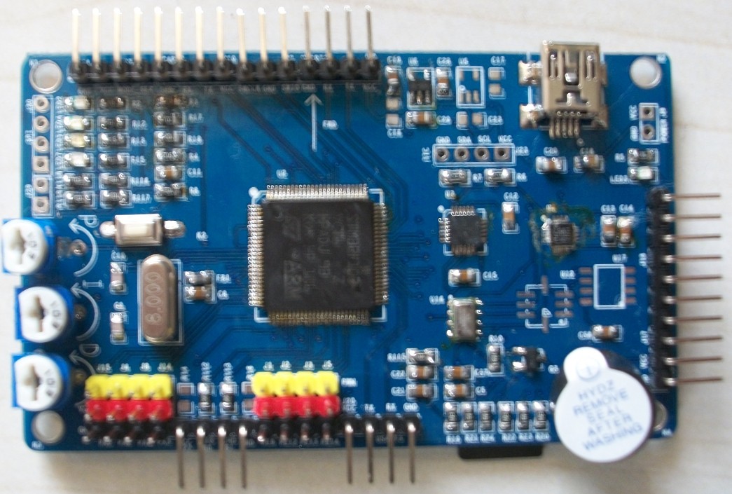

+ s. n( }5 S9 a* N( L1 D. V( K硬件设计
* I: L2 @1 V  r( N6 j/ T* x' N( ] 9 w% c. k! K% E9 s' U. h

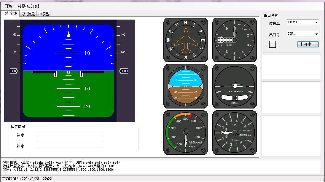

" b( f3 \5 O- b7 ?. E- l+ d  f1 g软件设计
0 V6 D8 {/ ?9 ~, ^2 n# z' Q 11.jpg
: e7 D3 ^; N/ f5 l. w/ L* O& F4 O6 ]0 Q: v0 A( F$ G
上位机7 n  X# J& C0 F8 b- p  m
9 Q! k- v( m+ x+ `. H) u. a( p
飞控是软件和硬件的集合体,没有了硬件或者软件都是不可以,但是上位机就不一样了,这只是一个调试的阶段,或者后期的美化阶段,没有了上位机我们照样可以使用。飞机也照样在天上飞行的 。
/ g  Q6 ]  h0 J5 f2 o1 o3 L. N) }; a; i! C% x, \+ |* v" {& S% n
首先我们需要做的硬件设计,其中包括处理器、惯导模块、电源模块等。) S$ c/ U# J- ]) r
每一个部分设计都需要考虑到后期的需要,举个简单的例子:
' w2 Z, B2 ]( Y( @8 q% \处理器的设计,对于这个部分的设计我们应该怎么实现呢?
$ ~6 ~$ m# l( [% L我们要考虑功能的,我们需要一个简单的IIC接口,需要串口,需要下载接口的,还需要PWM接口和PPM接口,当然了成熟的飞控是不需要这么多的,设计这么多的接口都是为了我们能够更好地惊醒二次开发的。
, h. @+ r( M2 L' R' l+ M废话少说,开始讲述硬件设计。! t) n+ ~9 M  Z5 C7 P  E
首先我们要对硬件进行选型的,根据我的了解,市场上的产品处理器一般都有AVR的MEGA2560,mega328,STM32f1  STM32f4.对于这些产品的我们需要从他的资源和价格方面考虑的,我自己就是用的STM32F103vct6作为核心处理器的,首先它的外设比较丰富,不是其他多一些处理器所能比拟的,而且它是32位处理器,它价格又比STM32F4的处理器价格低了不少。所以我决定选择STM32F103的处理器,当然后续的更新会采用STM32F4的处理器。) T" A( d, _" V% v
 + t! m7 {1 I" V
stm32f10x( f. f7 k1 D) A; b1 C' b6 t
; A$ f4 r% l* w+ Q" R电源芯片的设计,需要能够满足STM32和惯导模块的使用的,甚至包括我们后续要使用的GPS、超声波等模块的供电,所以我们要采用TPS33733的芯片作为供电部分,具体的我们后面有所讲述的。, i. P( @9 F3 }3 x4 N1 j3 L% ], }" x
IMU设计主要包括三轴加速度传感器、陀螺仪传感器、磁航向传感器。对于这个模块的设计大家普遍选用的是MPU6050芯片,这个直接集成了三轴加速度传感器、陀螺仪传感器 ,而且价格相比三个月前也降低了好多了,这是首选的。磁航向选择HMC5883L作为传感器(不过焊接的时候比较困难的,好麻烦的)。至于具体的设计在后面会讲解的。
8 ?4 x  r6 n! I8 X
  1 d; @+ k) {7 g" [, G
Mpu6050                                             HMC5883L0 T( V% }0 z9 [, F4 `
还有一些其他的模块,例如下载的jlink设计还有串口发送模块usb转TTL的设计,这个一般都是需要自己来实现的。这才是开头,准备再后面跟大家一起来探讨的。
