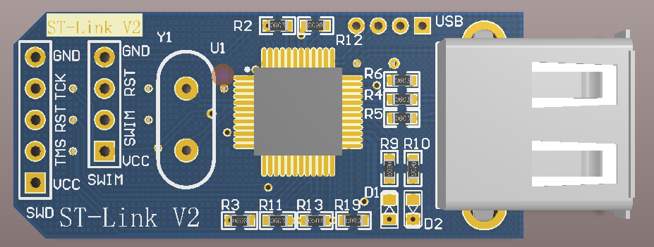

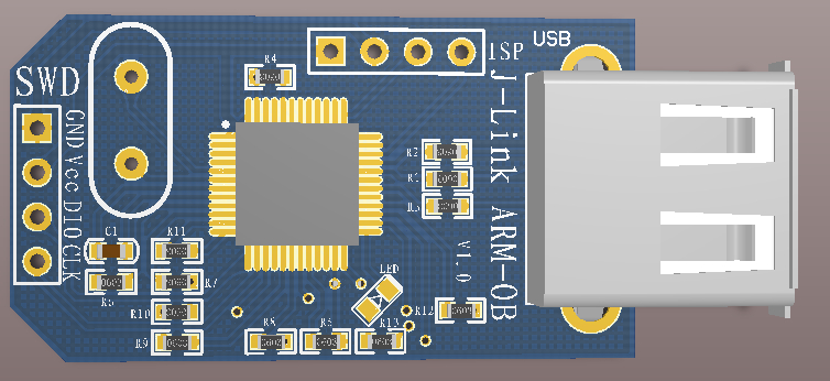

网上买一个成品J-Link和ST-Link要好几十块,于是出了一批用stm32f103c8芯片制作的J-Link和ST-Link调试器,功能和成品模块几乎一样,同时外观也十分小巧,便于携带和使用。。。8 m5 }0 D( [" T" \( ~$ u8 p1 X
虽然降低了成本,但也需要二十多元,于是笔者就搜集了相关制作资料,画PCB板,焊接制作,烧固件,分别做了J-Link和ST-Link,都可以用,效果。成本虽然低不了多少,但对于一个电子爱好者,谁不想自己亲手做个下载器和调试器了。。。7 q8 e; ?; V' J) m
网上J-Link制作方案的资料很多,但有点杂,而ST-Link的方案则较少,于是笔者在参考众多资料后,整理成了J-Link和ST-Link制作方案,提供PCB工程和固件,希望可以帮到大家。。。; ?5 _$ [! M# H8 d
关于怎么烧录固件:: d4 D' ?- k8 m
焊接好实物后,是不能用keil软件烧程序的,因为固件只是一个hex文件,必须要用到其他工具烧录,这里有两种
% G  Z; u+ J* w/ s: [1.使用J-Link烧录工具下载,这个工具在电脑J-Link软件SEGGE里有,可以使用JTAG和SWD方式下载,具体步骤可以百度搜下。; x0 q8 j* J! j# U
2.采用串口下载,将C8单片机BOOT0置高,配置成串口烧录程序,工具为flymcu,具体步骤可以百度搜下。0 g2 O5 S2 P* S/ i& Z  F. `! J
关于烧录固件后,插上USB没反应(情况比较多),或者与开发工具通信不正常下载不了程序(笔者做ST-Link时遇到过):
; ]' Z3 x  a% c) Z% C1 s前者笔者遇到过的情况为,USB与单片机间的限流电阻太大或者上拉电阻过大过小,使得USB与单片机通信不正常;还有一个就是晶振焊接时外壳与焊盘短接,晶振短路了,没反应;另外就是没有焊接晶振起振电容,晶振无法起振,单片机没工作。当然还有可能就是单片机烧坏了(这种情况比较少)。
3 y+ V0 `+ F( }# {2 r& S对于后者通信不正常,一般是由于烧录进去的固件版本低了,这可以升级固件,当然这个时候就不是用下载工具像烧固件那样升级了,而是利用电脑USB口给升级,制作的J-Link keil会自动检测和升级,而制作的ST-Link则需要其他工具,如STM32 ST-LINK Utility,网上都有例程。

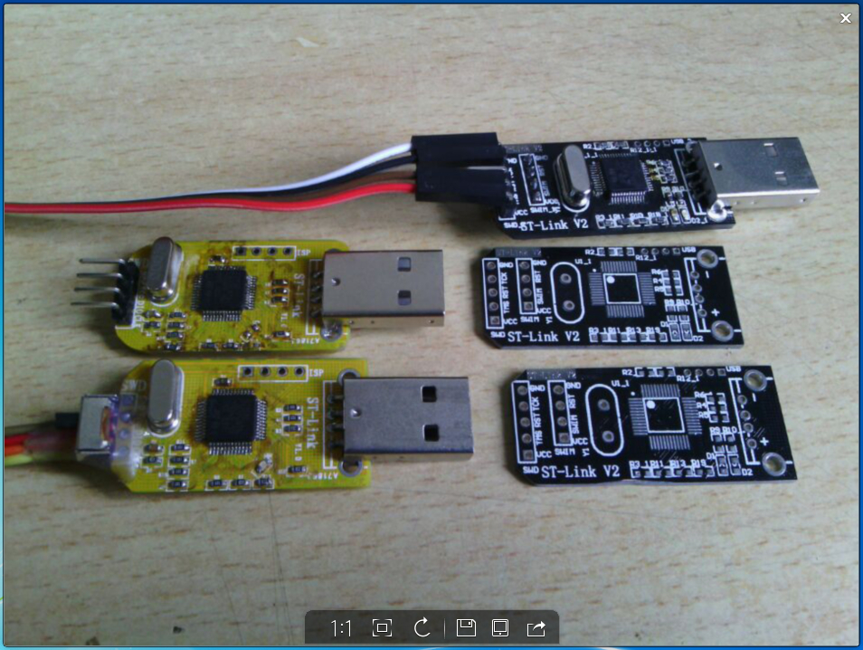

victory0702 回答时间:2016-4-26 14:38:39
ST-LINK.png % ^4 {% n, {5 g$ m/ r
ST-LINK-3D.png 6 v/ }" ?8 T7 O3 L! u2 V# O
哈哈,这个早就做出来了,已经稳定使用了好久了,支持SWD和SWIM模式
