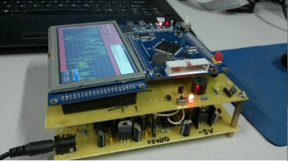

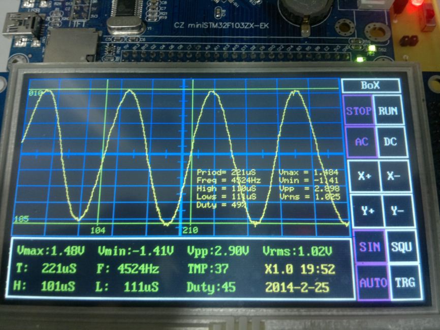

         从朋友得知ST公司在搞活动,可以申请STM32F429的探索套件,作为穷学生一枚的我不免动了心。大二上学期参加完全国大学生电子设计竞赛之后闲来无事,就自己做了一个数字示波器来作为学习STM32的实战检验,前后花费了大概1个月的时间完成了初稿,之后又断断续续的完善我的示波器,并且为它编写了上位机程序和制定了通信协议。使用了前端程控模拟电路和上层电路板,uCOS-IIuCGUIFFTSD,上位机等等,现在因为参加老师的项目研发也就暂时闲置了下来,之前就打算在各大论坛开源,但是一直没有时间整理设计文档,恰巧现在ST公司这个活动,所以就全部开源分享给大家吧,一起学习。下一步计划重新设计模拟电路部分使用CPLD和高速AD实现更高的采样率。
         由于程序量比较大,所以在程序中我完成了大量的注释,详细的说明了具体的实现方法,其中的示波器原理和FFT原理请自己查阅相关教材。我个人认为最值得参考的就是如何制定一个效率较高的通信协议。我查阅了很多资料最后结合实际设计了一套通信协议,这套通信协议效传输速率理论最大可达16000bps,实际采用10666bps速率传输。协议的编码、解码算法的详细说明附在附件中。随着程序量的增加,F103也渐渐感到比较吃力了,其中FFT的运算就是典型代表,也希望借此机会申请到F429DSP指令的MCU来进一步提高示波器的性能。
         限于目前的知识水平,这套示波器是实践大于理论的产物,其中很多设计存在先天的不足,以后会继续改进,向更高性能迈进。

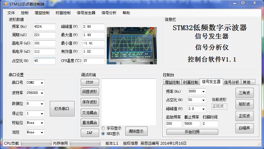

3、数据传输:  C#编写上位机,通过串口完成对下位机的控制。(1)实现STOP/RUN功能(2)输出波形电压、时间参数(3)控制截屏(4)控制波形发生器(5)控制完成FFT6)波形的存储和显示

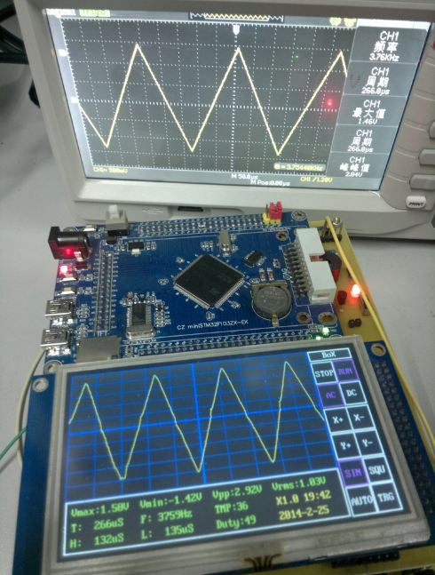

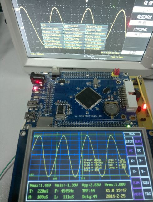

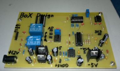

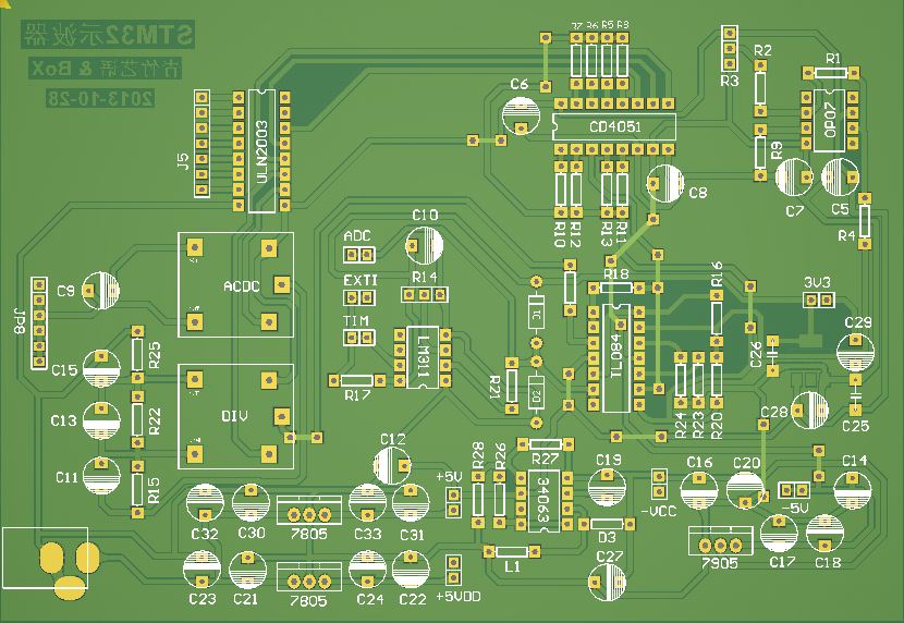

这是上位机的程序
测试时候的照片
测试正弦波
PCB
模拟电路板

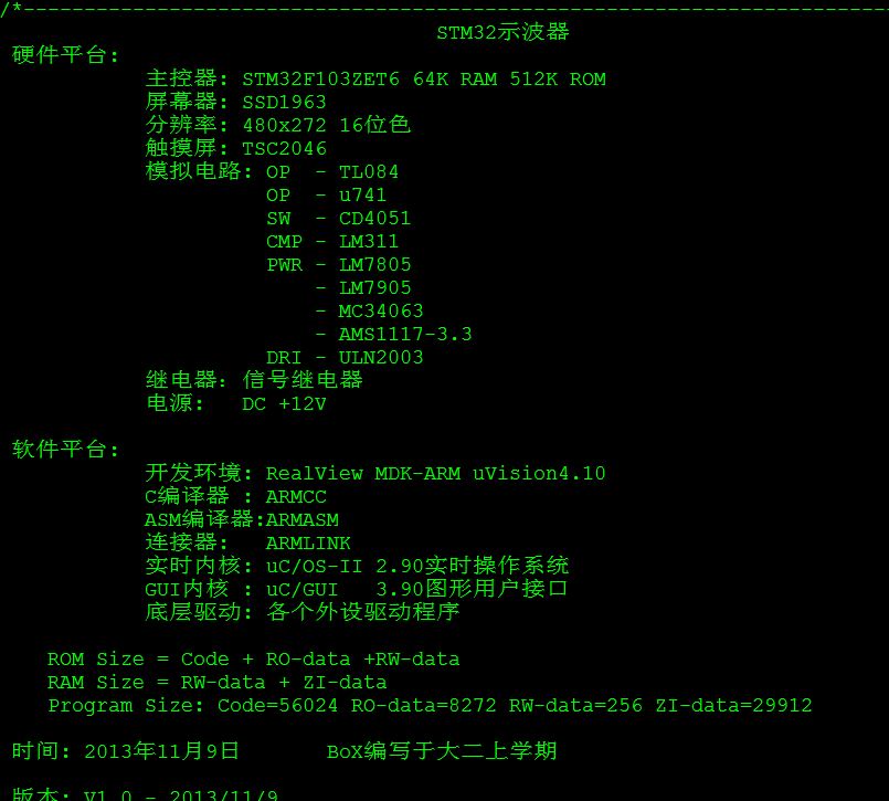

源代码的注释

 附上整体的照片,欢迎大家交流学习讨论!
