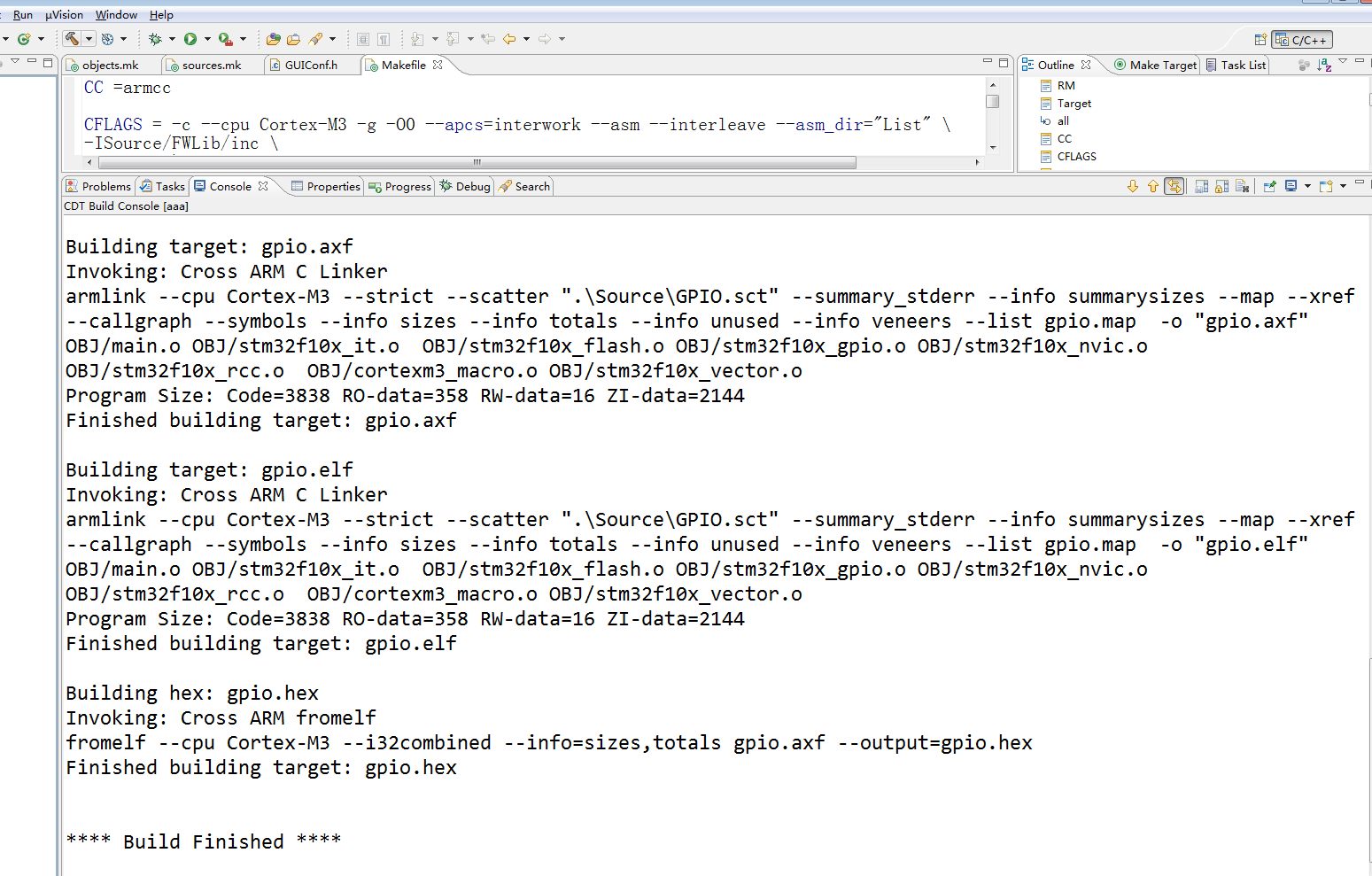

4,mdk的那个那个插件就不用装了,装不装都一样,但是要将mdk的armcc目录添加到环境变量,例如
/ f/ s& C! _5 d2 n/ ~C:\Keil_v5\ARM\ARMCC\bin" ?8 i6 G& r% W/ I3 d
5,新建工程,选择生成目标或者库,编译器用gcc,不管你机器上有没有这玩意,暂且选上  F& M- Q; V) K
6,import代码,这个工具太爽了,自动将你的代码从别的位置复制到你的工程目录% T% [& F' r7 @6 d! P
7,尝试make,为什么要这一步,因为CDT 的atuotools 会自动生成makefile
& o3 J6 E: F/ B: k& t$ W8,关闭自动生成makefile,手动修改makefile! P+ ^: r+ _0 E& i) j1 m5 `
如何修改,例程如下- g8 M2 [4 Z5 W, P
自动生成的makefile位于debug目录下,默认只读,因为是系统自动生成的0 f, o% ~& ^# Q) f6 V5 u1 q
我们需要干的就是将gcc的编译命令替换成armcc的,; s6 [" P4 K: H  C! o
例如,在makefile里面定义两个变量
% J, l4 D# f0 ~/ F) TCC 和 CFLAGS,注意这个CFLAGS就是从你MDK编译器下面复制过来的,稍加修改就行
7 I/ z+ x. c& E3 V# uCC = armcc
% Q" o$ y& i: I; ]* c#WITHOUT FPU0 Q' g! d. X$ y& b
#CFLAGS = -c --cpu Cortex-M4 -g -O2 -I../Widget -I../WM -I../Core -I../Config --apcs=interwork -o  e5 Z8 F3 L2 `1 w- Y3 h! z* i
#-c --cpu Cortex-M4.fp --li -g -O2 --apcs=interwork
! q) R& w+ w& J. S  Y! a#WITH FPU
5 o$ b/ K( W! {' P* s1 s#CFLAGS = -c --cpu Cortex-M4.fp --li -I../Widget -I../WM -I../Core -I../Config --apcs=interwork -o
4 n: T1 h% U, v3 i# h#cortex-m3, w; d  M5 d. k
CFLAGS = -c --cpu Cortex-M3 -g -O2 -I../Widget -I../WM -I../Core -I../Config --apcs=interwork -o
4 p' u& L5 B& d$ {9 b5 i& H
# t4 H* R! ?8 s7 S0 L; l: w然后修改你要的target,编译库就定义目标为lib ,编译程序就用axf和hex
1 q8 w, M' U( O# C8 e# X- Z# All Target: t, U" {1 k- e
all: aaa.axf aaa.hex/ A5 l9 k( K6 K( t
#aaa.lib
# p6 T4 B* W5 @; M7 W. n修改debug目录下源文件目录下的subdir.mk
+ ?9 q3 h  T7 N0 O5 b5 Q用 $(CC) $(CFLAGS) 代替原来的编译命令6 v$ I- K( p1 n. Z5 n7 X  n0 s
