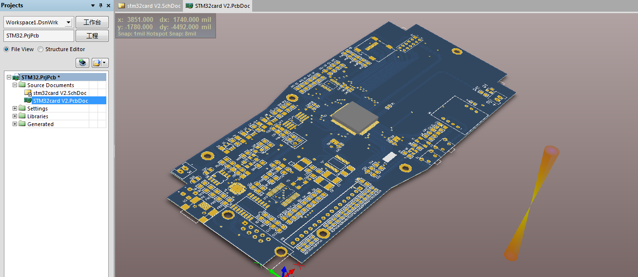

这几天公司决定加个ARM来辅助FPGA,初步确定从STM32和NXP中选择,网上选型时发现论坛有送STM32f429活动,个人侧重使用STM32,于是贡献一个原创帖来分享下。
7 _- E+ ?  Y& ?, \这个是11年由石油管理局提出的项目,当时为了顺畅跑RT-thread,选择了资源比较好的STM32F207VG。
) [  t& H1 O% P. |* ~$ q+ P+ t项目保密所限,直接介绍模块功能了。手持器主要有无线定位功能;液晶显示功能;按键功能;网口通信功能;SD卡存储功能;CAN通信功能;充电控制功能。" X. j% R$ D0 p3 N, e+ E
现场的终端设备通过无线或CAN将数据与手持器同步。无线同步,由nRF24L01模块将数据传给手持器,手持器显示同步进度,罐内参数,并将数据存储。内置现场简单地图,提示工作人员前往下一个节点,漏点提示。人机交流主要通过按键,由于IO口不足,用AD实现,贴膜按键基本与手机按键布局相似。回到调度室由网口将数据传给上位机,通过网络传入办公室并打印报表。4 n) i9 o+ m  s- E3 O" Q$ F7 z
手持器难点有功耗和通信,由于磨具空间限制,只能用2700mah的聚合物3.7V锂电池,外形开模,适合电池盒尺寸。硬件选型很注意,电源管理也做了多组供电,户外能工作4小时左右。第二版增加了无线充电,可在户外节点同步时,直接充电。
- S6 f) {9 |7 E, X) n9 [调试阶段,记得屏幕驱动花了不少时间。
# X: ~5 Z+ s- J; u: R附件共享了硬件部分,望对同行者有所启发。1 W2 O# e8 S! w3 Y. C3 S
