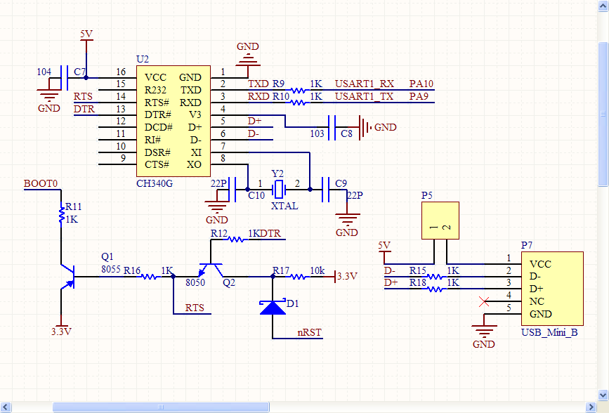

如题,我做了一个板子,仿照103给用USB转串口下程序的原理图
仿过来给407去下程序,基本原理我懂一些,如果用串口下程序,需要把BOOT1置0 ,BOOT0置1,复位后再把BOOT0置0即可。
所以我选用CH340G,原理图如下。
DTR口就是烧程序的时候可以通过三极管将BOOT0置1,烧完置0.

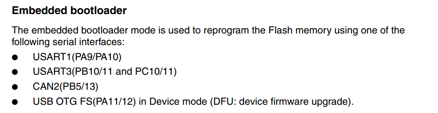

芯片手册这么说的
不知大家这样连过没,貌似还要下什么驱动,我们也下了,但是就是不能烧程序。
希望各位同仁积极讨论 谢谢

谢谢斑竹回复,串口涉及到BOOT0要置1 ,烧完程序还要置0 不是很麻烦吗? 您烧程序的时候不麻烦嘛 这样还不如用JLINGK

我们的产品都是这样设计的.如果不用JLINK,可以考虑专门的芯片烧录器,就是把芯片放上去,他会自动的烧写程序的.还有就是通过硬件设计来解决或者写bootloader程序.如果收到串口发送的升级命令就进入bootloader模式,否则就进入用户程序.
您的意思是利用串口中断去识别是否要烧程序吗?
那这样不需要去手动去调节BOOT0吗?
不知您有没有什么应用笔记之类的,我可以借鉴一下
