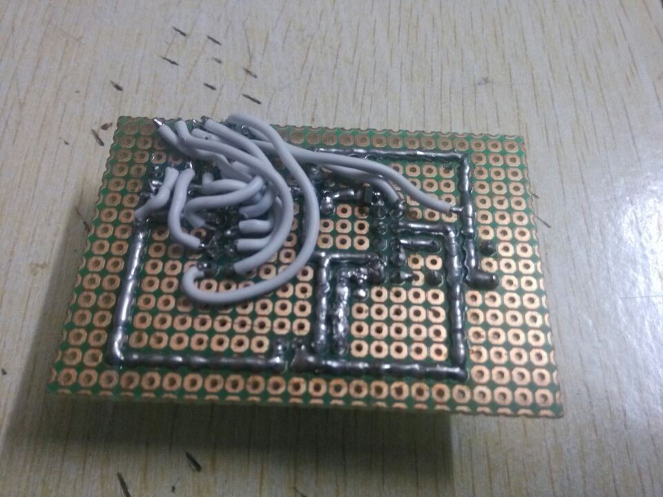

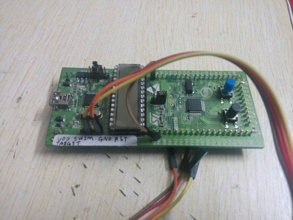

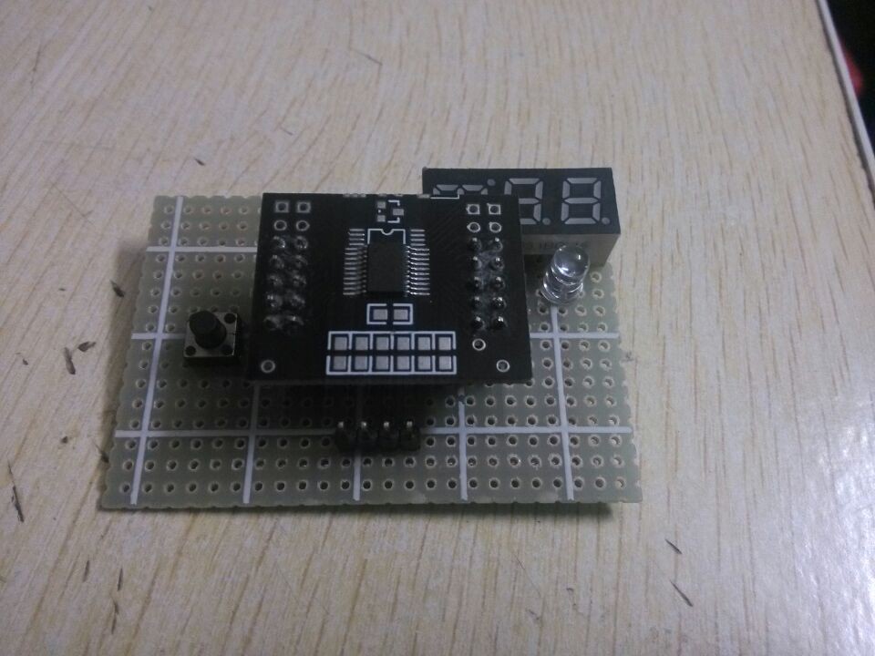

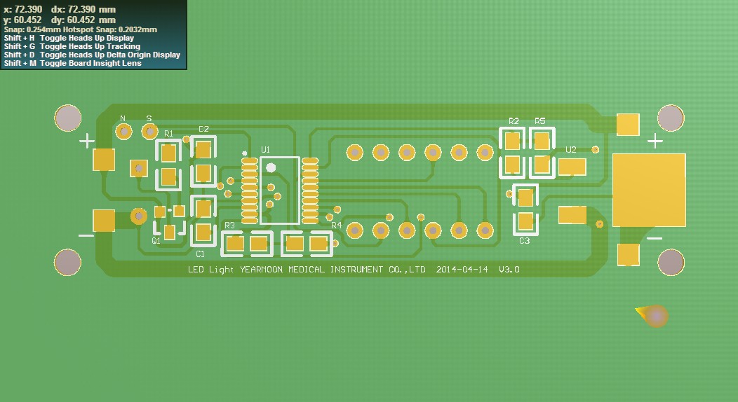

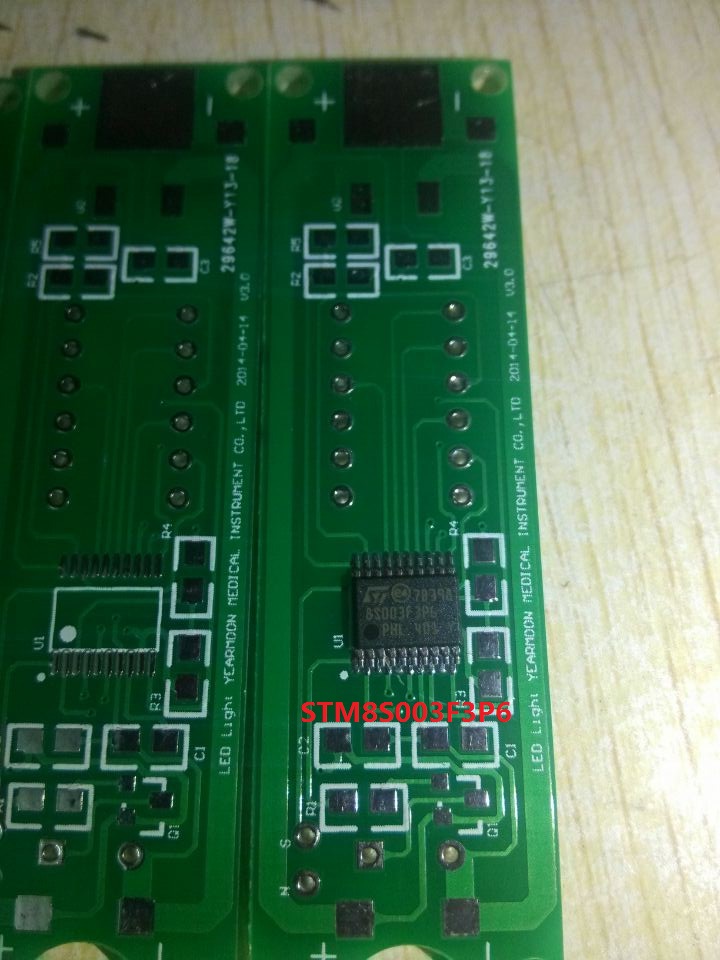

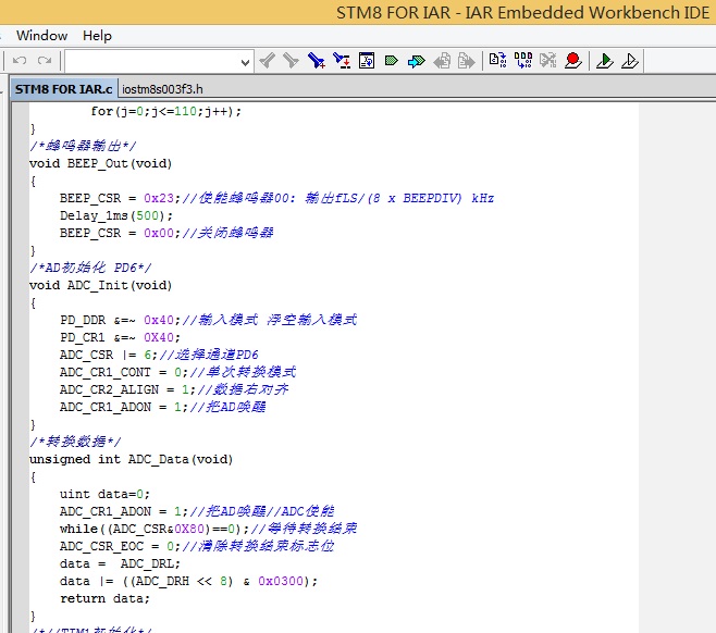

STM8S003F3P6,可谓是性价比非常高的芯片,也可能是ST MCU里面最便宜的芯片了。之前用的是某国产8位芯片。可能你会问,你为什么要换芯片。我会肯定的回答:因为STM8S003F3P6 TSSOP20性价比高啊,人民币1元左右的芯片,可谓是“麻雀虽小,肝胆齐全”。当然,我只是拿来控制一个蓝光LED 固化用,绰绰有余了。其实,相对于8位MCU来说,无论哪个品牌,操作寄存器都非常简单的,STM8S大部分功能学习下来,我也就花了三天时间,包括自己焊接万能板了。现在已经量产了(其实以前一直量产,只是MCU换成STM8S003F3P6而已)。跟ST代理商已经订了5K的量,之后都会长期拿货。 下面,我把我对STM8S003F3P6学习过程给大家分享! STM8S003F3P6,在做PCB板时,必须要注意以下几点,才能使MCU稳定运行: (1)VCAP电容引脚(STM8S103PX是第8个管脚):STM8S的VCAP管脚上的电容是一 个很特别的电容。它是STM8S的内核的工作电压。需要在外 部加一个外部的电容,以保 证内核工作电压的稳定。一般推荐1uF的瓷片电容。而且1uF的瓷片电容在进行PCB布线 时,必须要尽可能地靠近VCAP引脚,一直靠近到不 能再靠近为止。这一点非常非常重要, 切记!切记!(STM8L系列上没有此电容) (2)电源VDD和VSS电源引脚上,建议加上退耦电容(10uF点解电容和0.1uF瓷片电容) 在用电源对VDDIO_x 和VSSIO_x 的引脚上,建议加上退耦电容(10uF 点解电容和0.1uF 瓷片电容),或者至少加上一个0.1uF瓷片电容。 若在电路中,有用到外部的设备(如FLASH, 24C02等),建议在其电源上加上退耦电 容 (10uF点解电容和0.1uF瓷片电容)。或者至少加上一个1uF瓷片电容。最好不要 使其与MCU 共地。 在学习过程中,我遇到一个问题:STM8S003F3P6的5脚OSCIN/PA1作为中断IO入口时唤醒休眠,总是进中断跳不出来,不知道大家有没有遇到这个问题;还是我的程序不对?还是我的IO引脚没有接上拉? 这使我在批量开发的时候又换了另外的引脚。 STM8S003F3P6 DIY PCB(最小系统) ![]() 背面有点惨不忍睹 ![]() STM8S开发套件(ST-LINK) ![]() PCB打样 焊接 ![]() 来一张美图 ![]() 开发环境基于STM8 FOR IAR ![]() 后续,还会上STM32F103C8T6 STM32F4等等 ![]() ![]() |
