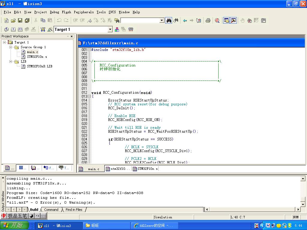

用最新板MDK库玩转智林STM32众所周知智林的板子是不用固件库的,本人想用库行不行,昨天一试还真行,且为最新的库,环境为
 RealView MDK 3.40评估版
我只写了一个主程序,main.c 其余两个:一个启动代码,一个是编译过的库文件
程序十分简捷:我根本就没调直接用串口下载一次成功,不亦乐乎!
现把主程序传上来大家来分享:

我把HEX文件和原main.c压缩,另两个是编译环境的只三个文件就实现了。呵呵
