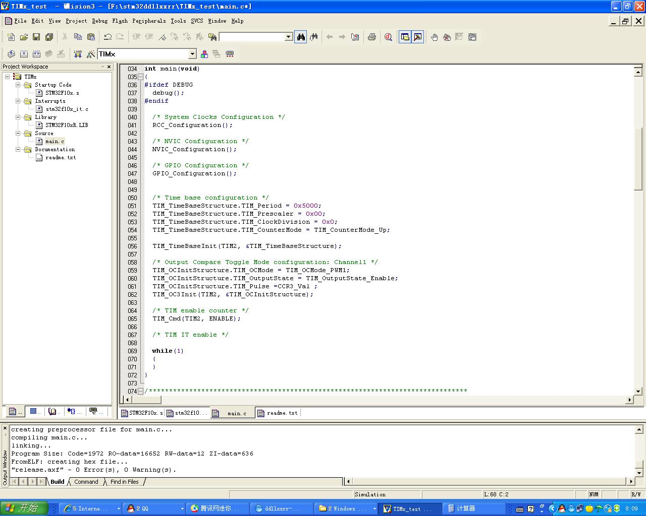

上次用的是TOGGLE,又用了中断功能,智林老大打来电话说我的不是真证的PWM,是用中断的,对下面要进行显示不利,我由是就把模式改下再发上来跟大家共享下,没想到我就改个模式为PWM1,把中断去掉就好用了,嘿嘿,看来还得去做,去做才是硬道理.
智林老大说,应好久不会再见到我发帖,原因是下面的例程是显示驱动,他说用库写这个很不容易,我想试下尽量快些传给大家.
由于最终目地是在屏幕上显示画面所以得用自动重装的PWM模式这样不会占资源.
本例共一个主程序,一个中断程序(中断其实没用,只不过是个空壳)一个编译好的库文件STM32F10XR.LIB,这个库文件可以在MDK的ARM\RV31\LIB\ST\找到
再加上启动文件不用变,其实就一个main.c是用编程的
大家可把main.c直接考到工程中

  TIM_TimeBaseStructure.TIM_Period = 0x5000;
  TIM_TimeBaseStructure.TIM_Prescaler = 0x00;
  TIM_TimeBaseStructure.TIM_ClockDivision = 0x0;
  TIM_TimeBaseStructure.TIM_CounterMode = TIM_CounterMode_Up;
  TIM_TimeBaseInit(TIM2, &TIM_TimeBaseStructure);
  /* Output Compare Toggle Mode configuration: Channel1 */
  TIM_OCInitStructure.TIM_OCMode = TIM_OCMode_PWM1;
  TIM_OCInitStructure.TIM_OutputState = TIM_OutputState_Enable;
  TIM_OCInitStructure.TIM_Pulse =CCR3_Val ;
  TIM_OC3Init(TIM2, &TIM_OCInitStructure);
  /* TIM enable counter */
  TIM_Cmd(TIM2, ENABLE);
  /* TIM IT enable */
  // TIM_ITConfig(TIM2,  TIM_IT_CC3 , ENABLE);
