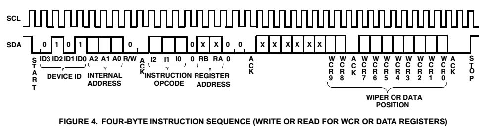

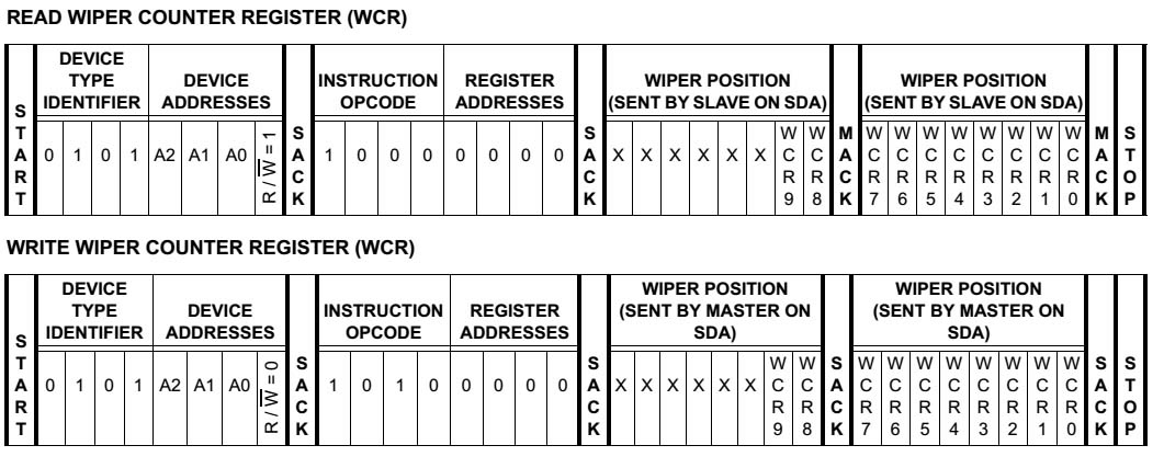

   我想用STM32F103VET6控制 I2C接口的数字电位器 X9119 。
不知道怎么控制,谁可以帮我下。
主要是时序我都知道,我也看了野火的I2C的E2PROM的DEMO,
我想用DEMO改下 来控制X9119 但是不得要领,谁知道麻烦告知下。
时序图我已经发上来了。
求哪位大神指点下
我用的是I2C 2接口  PB10.PB11,改的野火 I2C  E2PROM。DEMO

上面的我就不知道怎么改了,
这是X9119的时序图 和读写指令

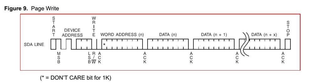

这是24C02的时序 图
希望大神告知样 ,不知道怎么改,求解答

用I2C总线的通讯过程,电位器的设置和EE不一样。数据通讯过程要按照电位器的手册写。

一样的,就是发送的地址,数据,个数不一样, 修改下数据的个数NumByteToWrite就行了吧,每个ack一个8位数据

先发送硬件地址,再发送数据内容.I2C写入,不要用读取.
