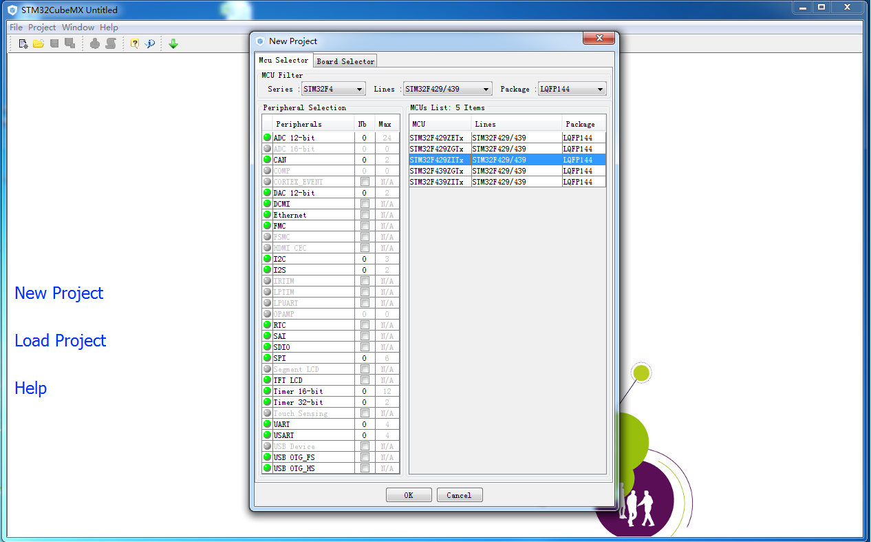

1.STM32F429I-Discovery开发板,芯片型号选择【高清大图,登录后可见】

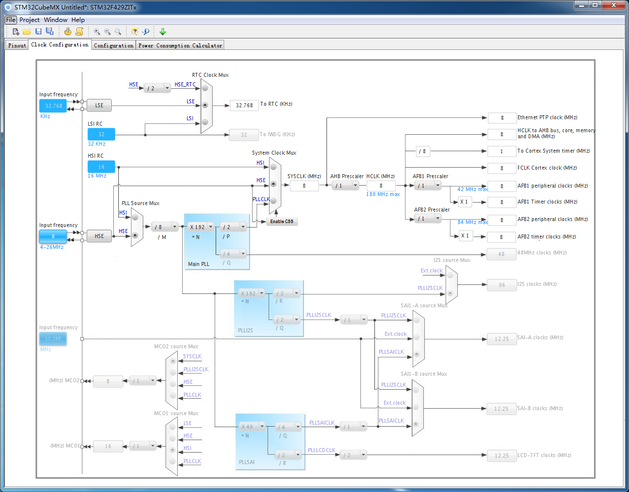

2.STM32F429I-Discovery开发板,工作时钟和RTC时钟使能【高清大图,登录后可见】
3.STM32F429I-Discovery开发板,工作时钟和RTC时钟配置【高清大图,登录后可见】
   最高可设置为180MHz,这里设置为8MHz

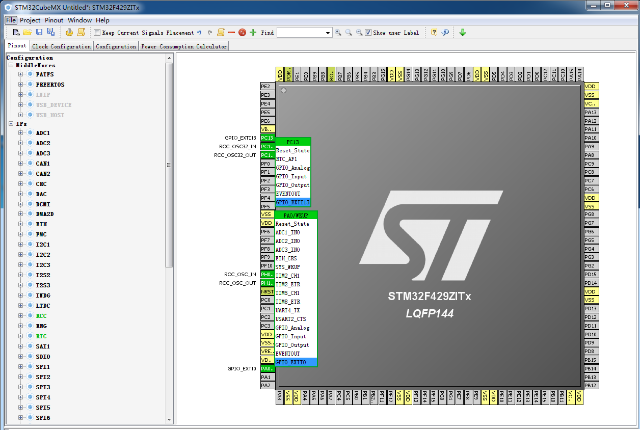

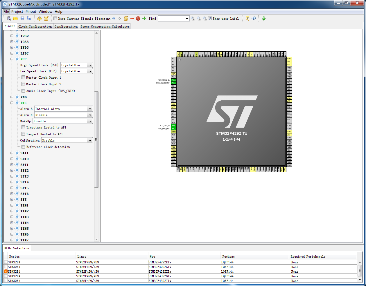

4.STM32F429I-Discovery开发板,GPIO时钟使能及工作模式选择【高清大图,登录后可见】

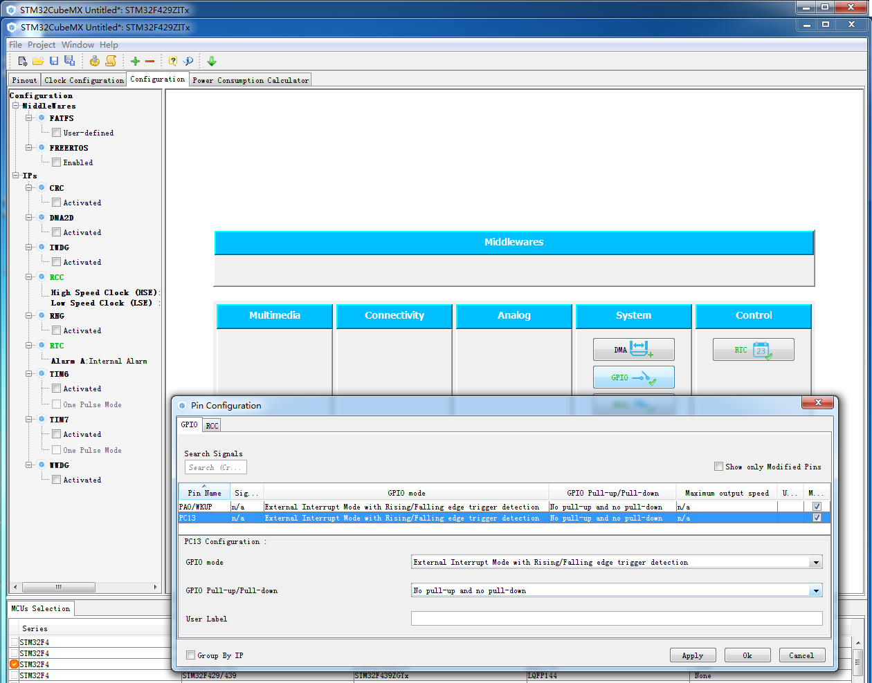

5.STM32F429I-Discovery开发板,GPIO中断配置。【高清大图,登录后可见】
  (刚开始对HAL driver不熟悉,为了实现软件生成外部中断事件,花了不少周折)
   设置为上升沿或下降沿中断,不能设置为上升沿和下降沿都中断,那样LED开了又关,看不到。

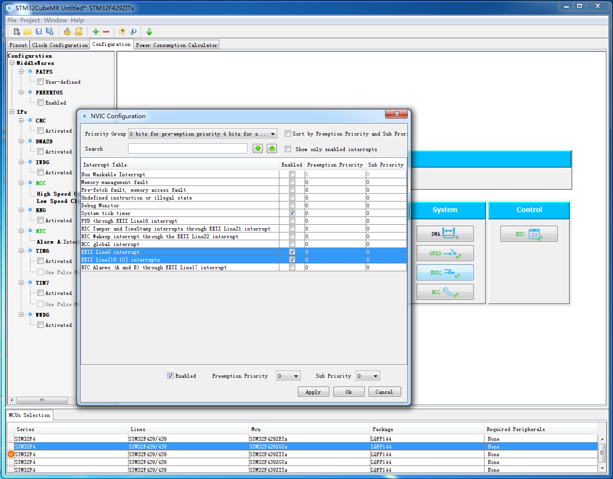

6.STM32F429I-Discovery开发板,GPIO中断使能【高清大图,登录后可见】

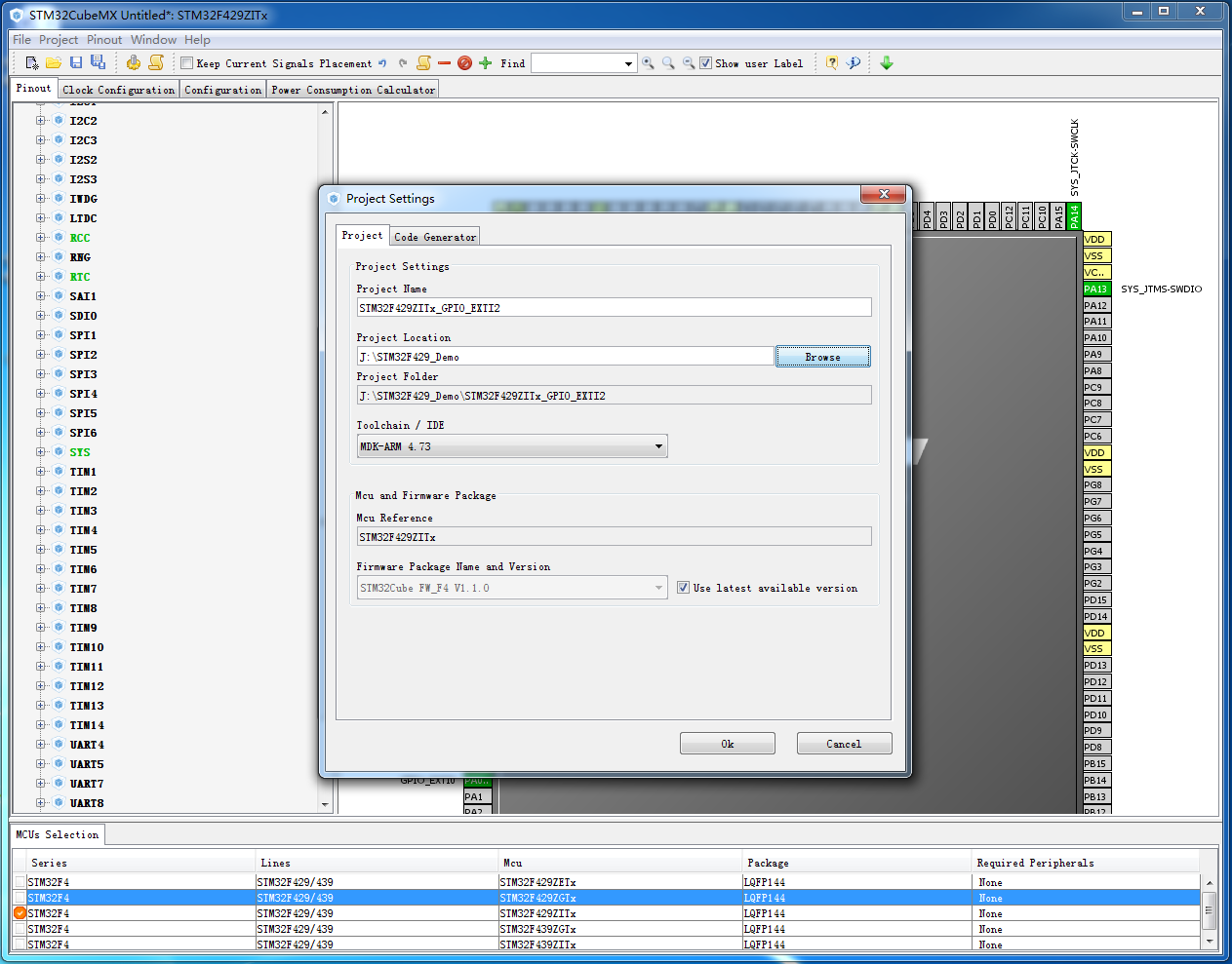

7.STM32F429I-Discovery开发板,代码生成设置,不要设置在磁盘根目录下。【高清大图,登录后可见】
