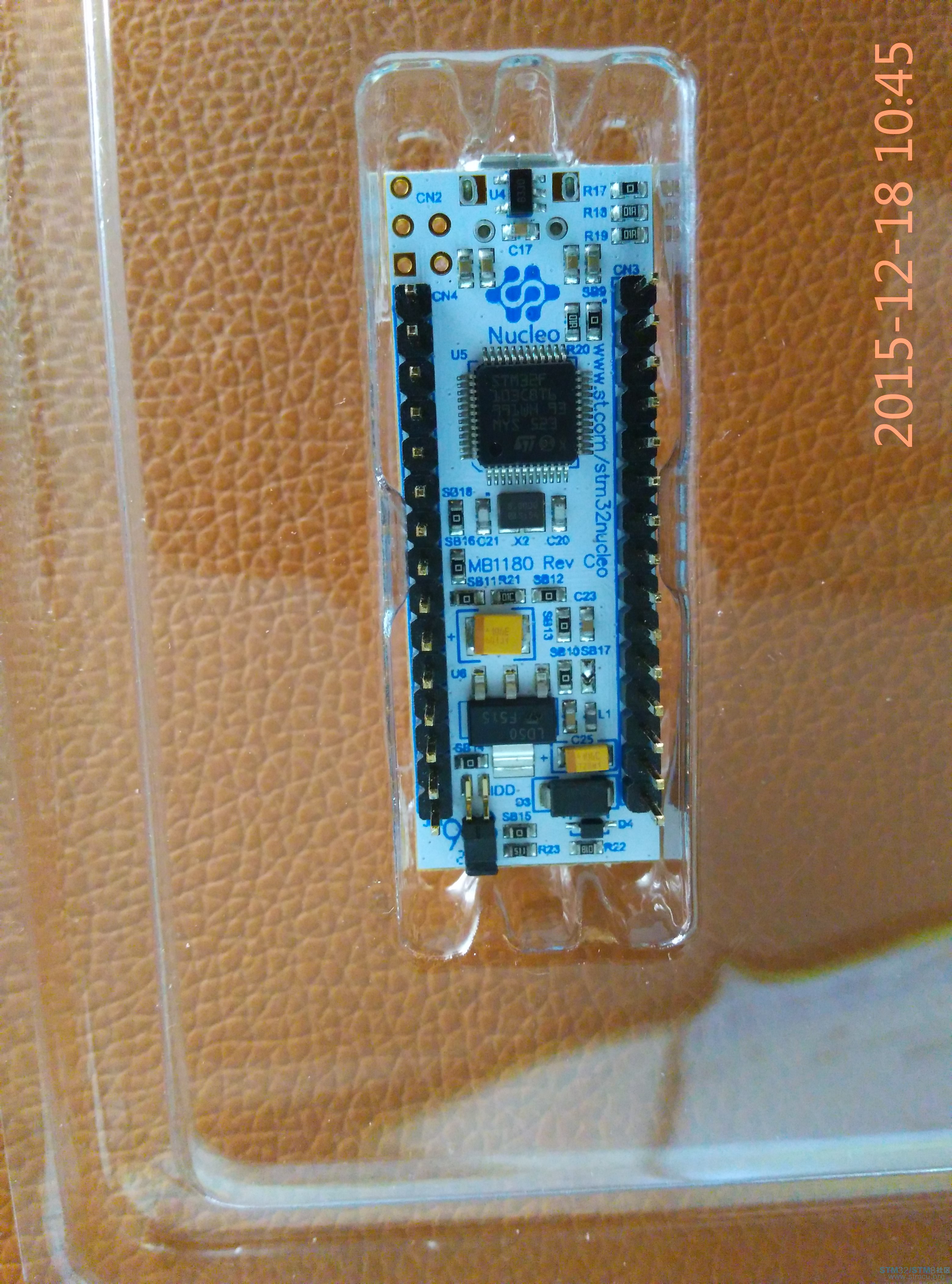

今天下午终于收到了ARM社区送的全新的32引脚Nucleo-F031K6拇指哥开发板,晚上回到家就迫不及待的玩了一下。废话少说,先上几张图。
正面:还是熟悉的包装,还是熟悉的味道!!!
反面
内页

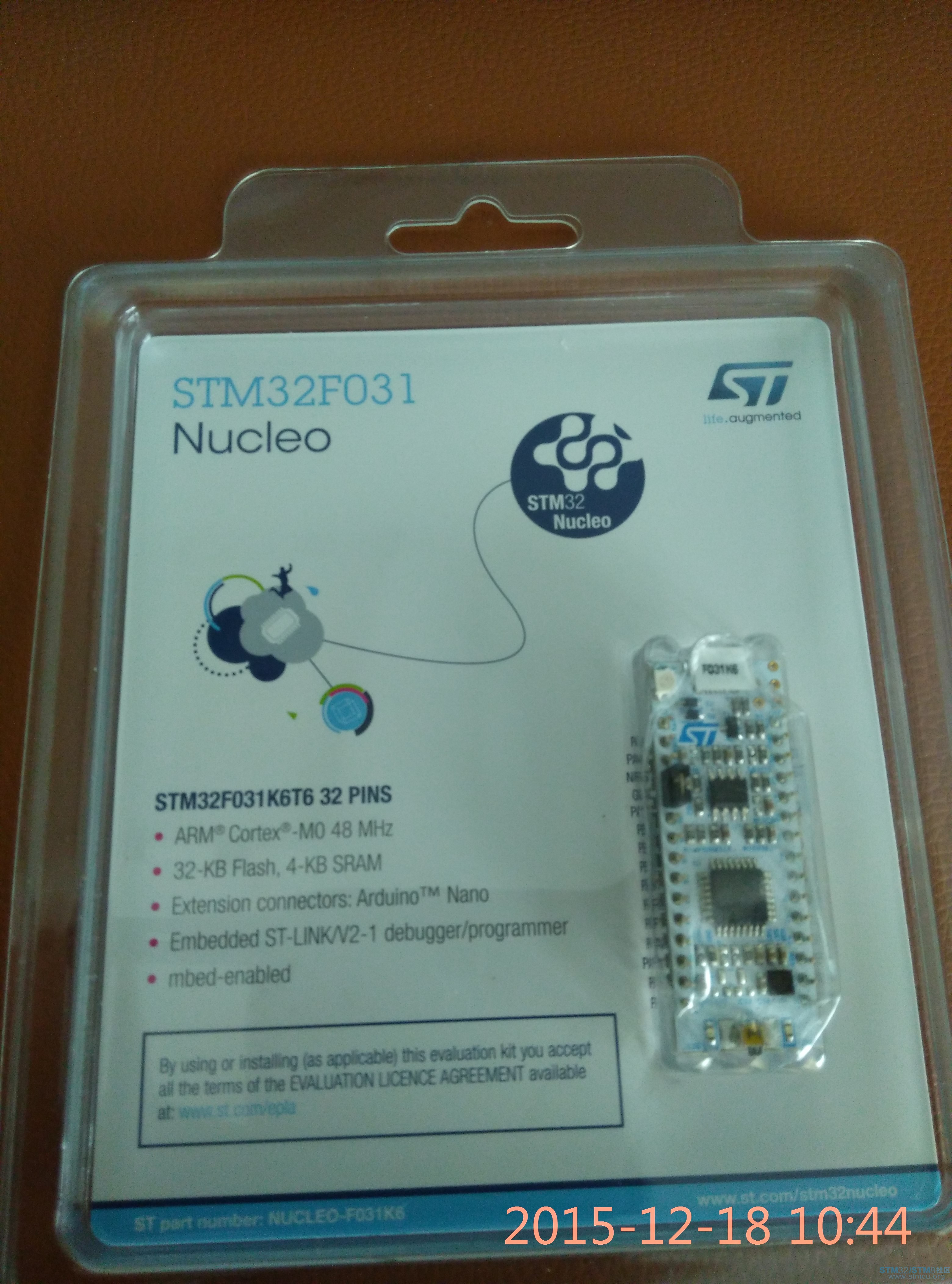

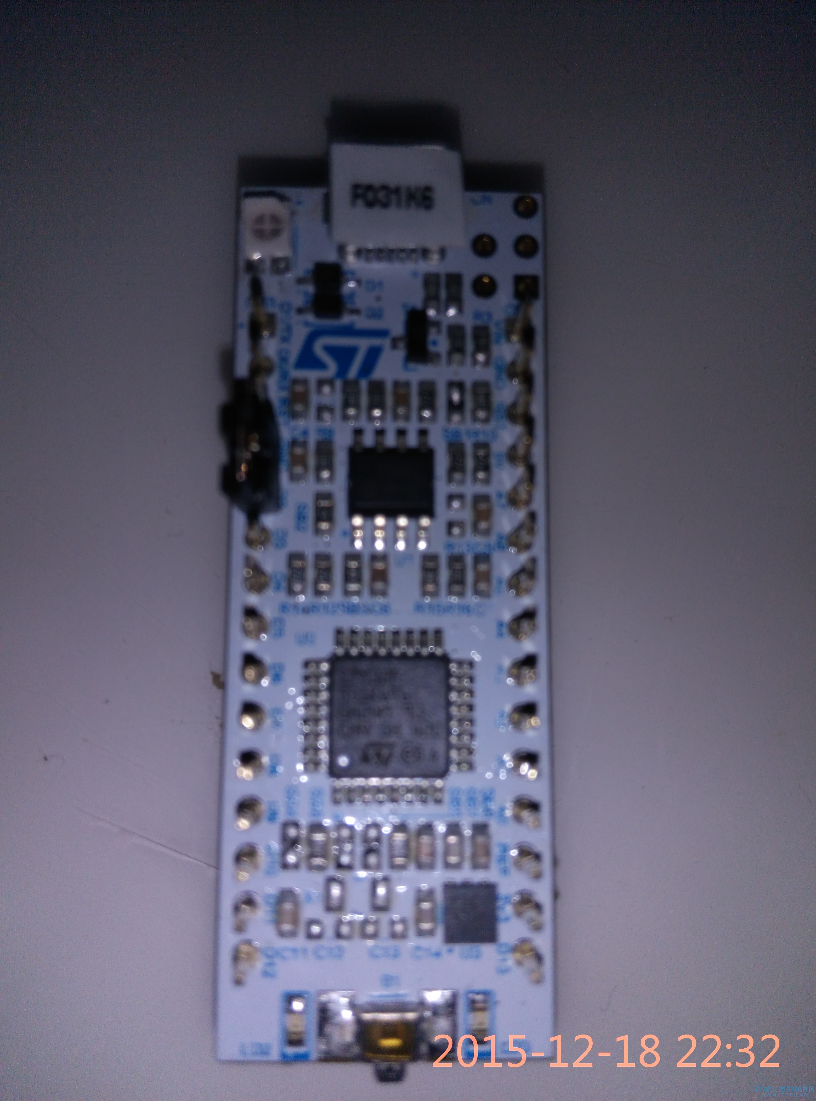

脱掉衣服
全裸正面照
全裸反面照

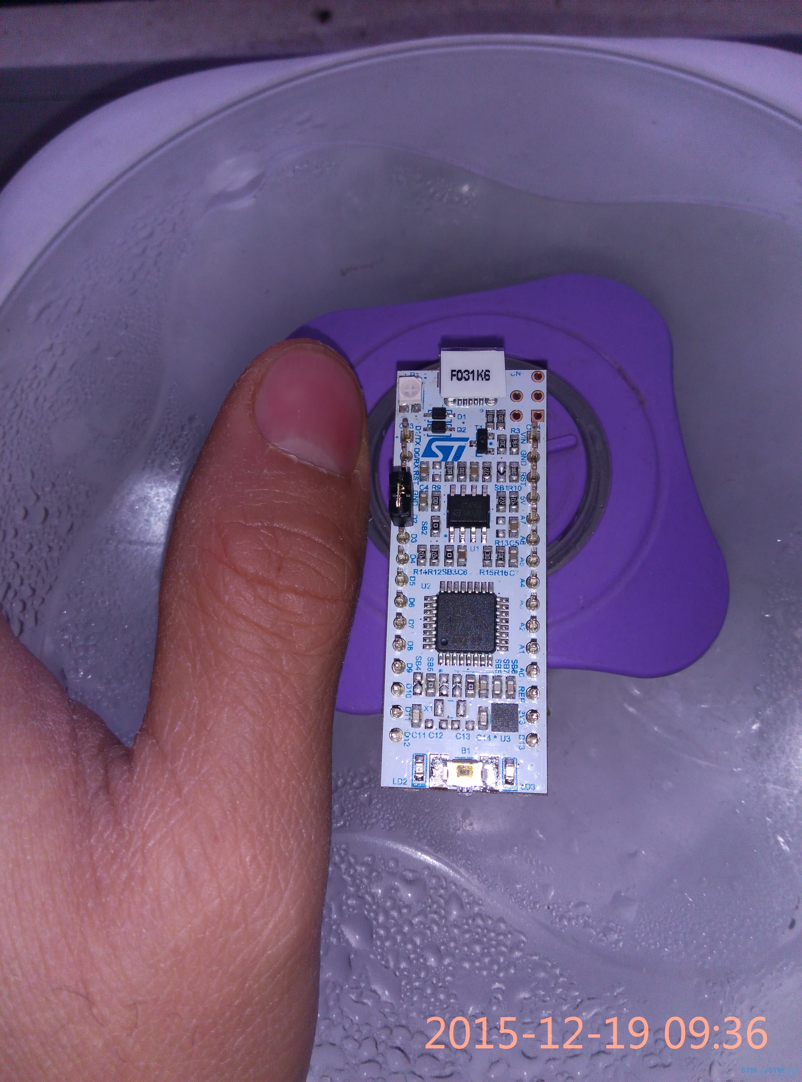

大小和大拇指相当

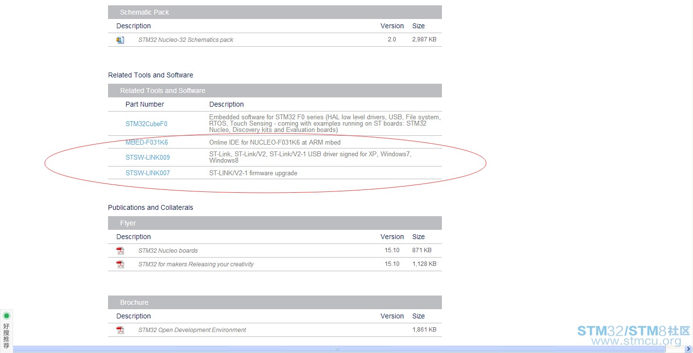

先进入ST官网下载板子的资源:
资源链接:http://www.stmicroelectronics.com.cn/web/catalog/tools/FM116/CL1620/SC959/SS1532/LN1847/PF262498?s_searchtype=partnumber

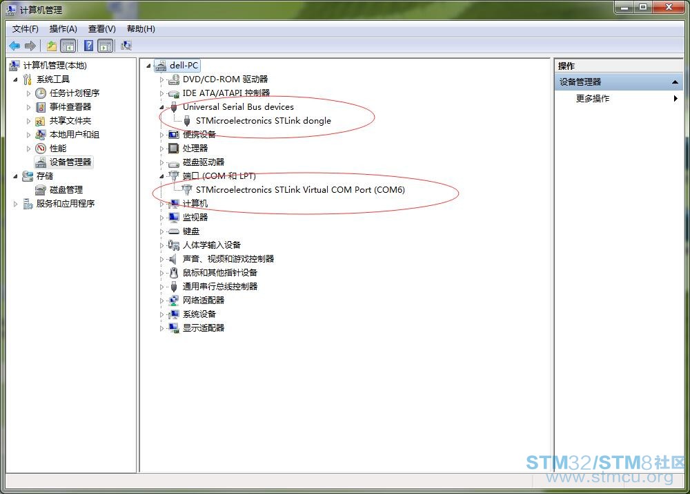

用USB线接上板子先
打开设备管理器查看驱动装好与否

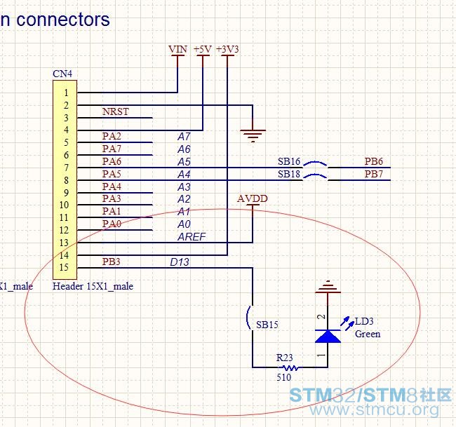

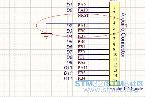

打开原理图,板子是默认的DEMO程序是LD3灯闪烁,频率由PA12中断(短路帽接地)切换。本例程为点亮LD3,去掉CN3上4、5脚上的短路帽
LD3是由PB3控制的

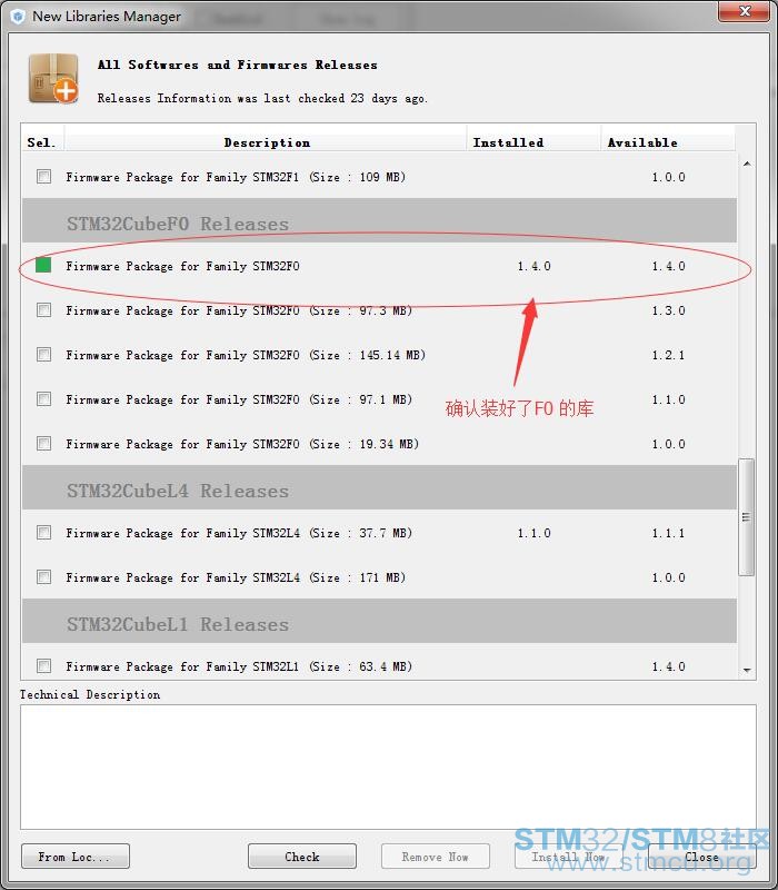

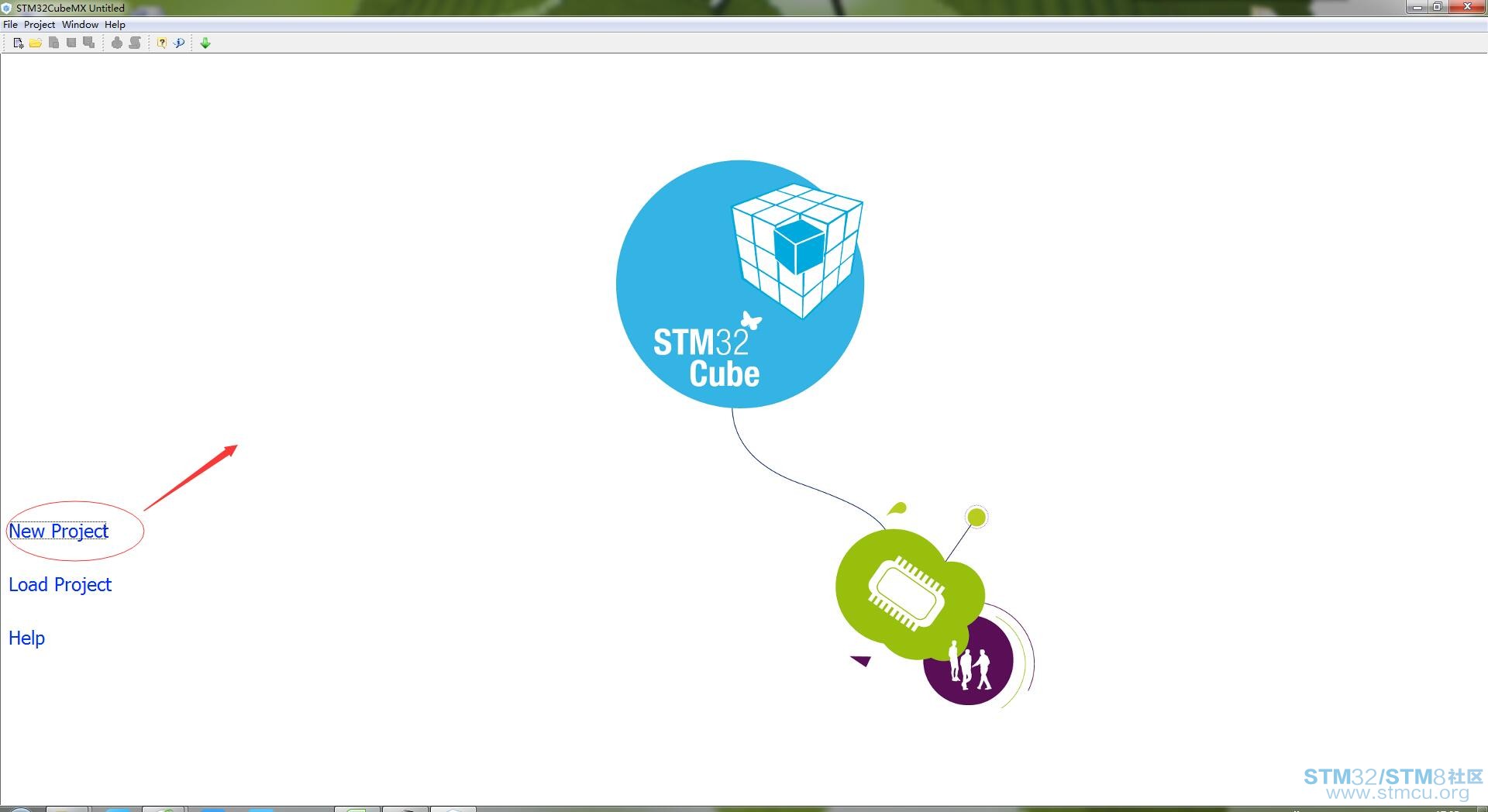

安装好STM32CubeMX和F0 HAL包,打开软件,点击HELP查看HAL包的安装情况,前面小框里为绿色则是装好了
新建一个工程

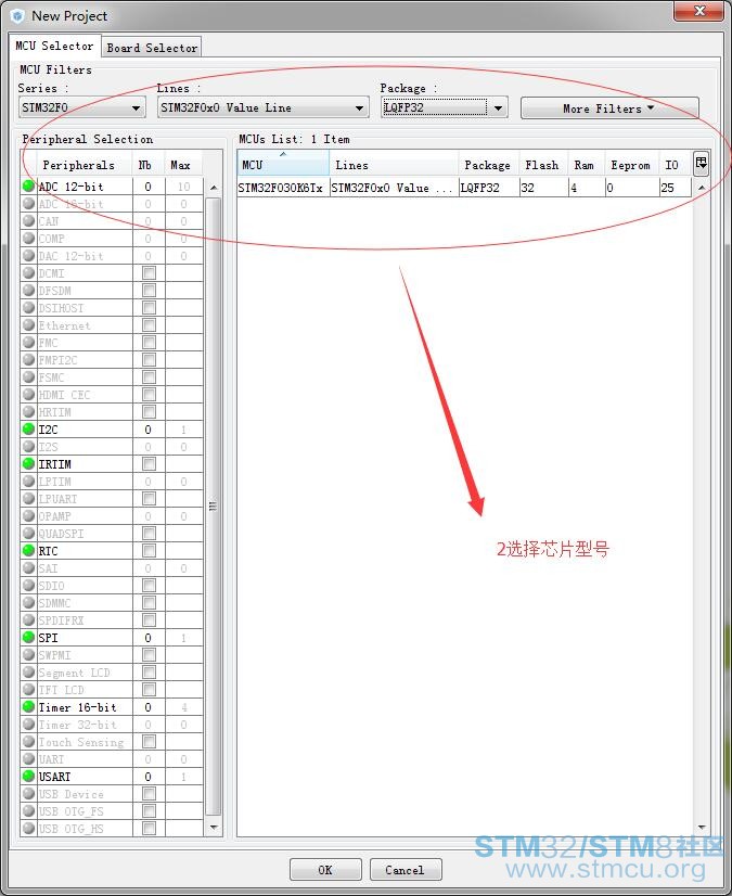

选择芯片

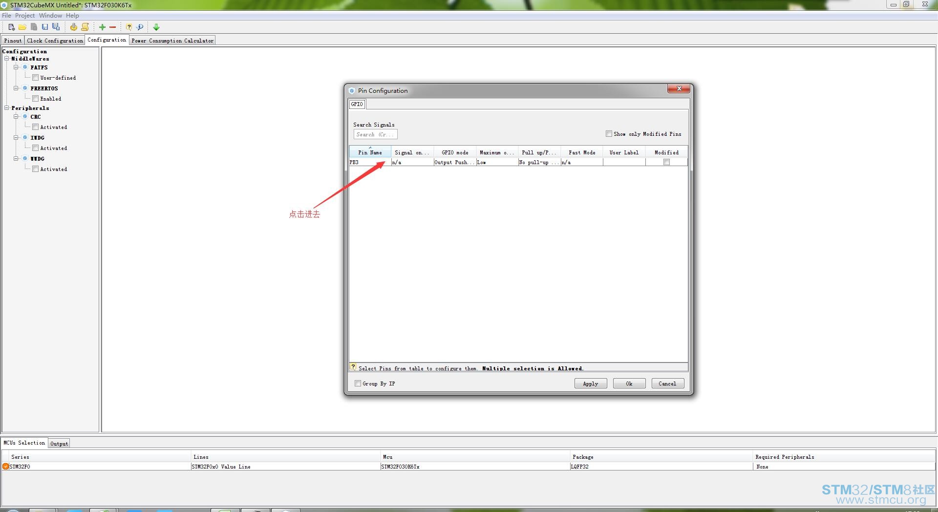

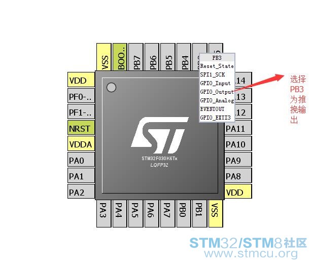

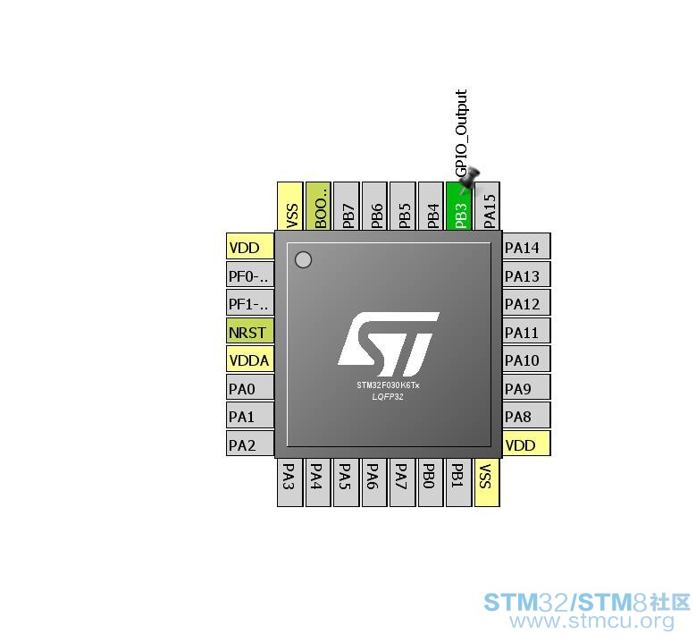

选好芯片之后弹出如下窗口,是不是很逼真呀,我们要点亮LD3,就是要控制PB3,单击PB3,选择GPIO_Output为推挽输出

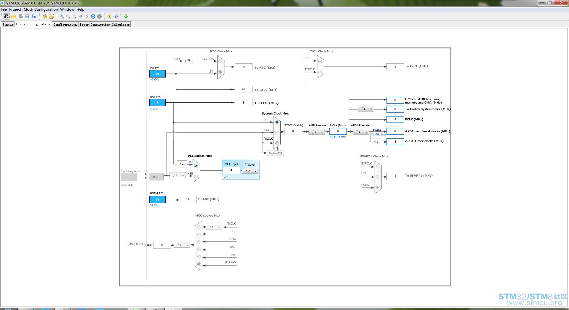

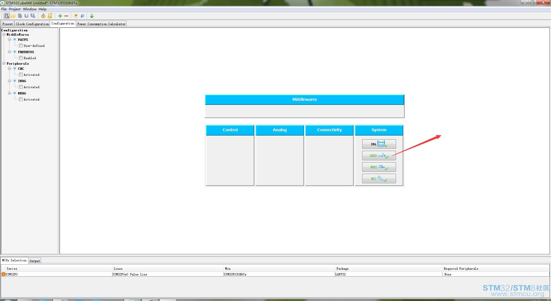

然后配置时钟,这里我们选择默认就好

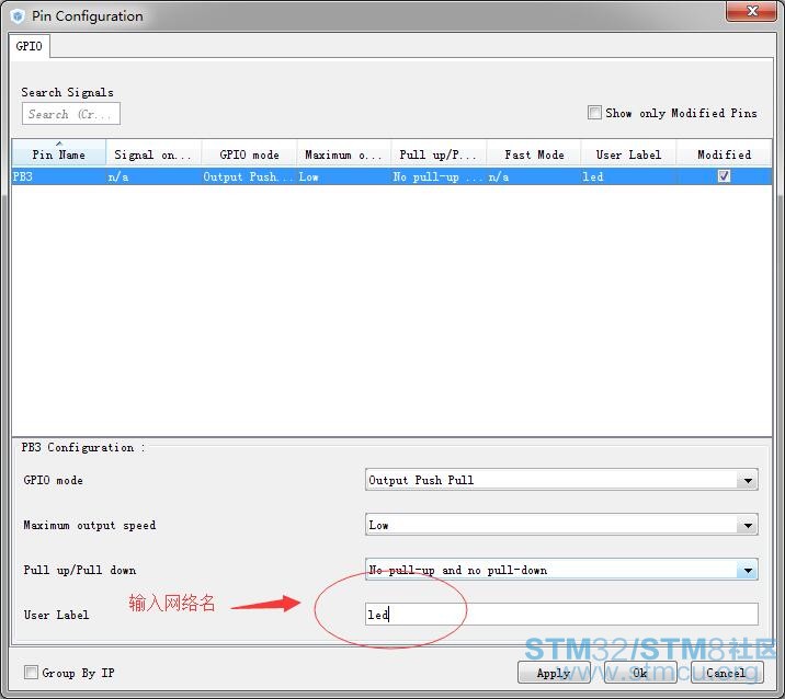

接着配置GPIO管脚

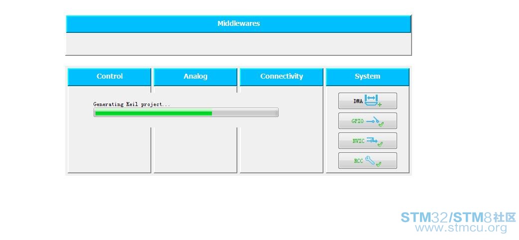

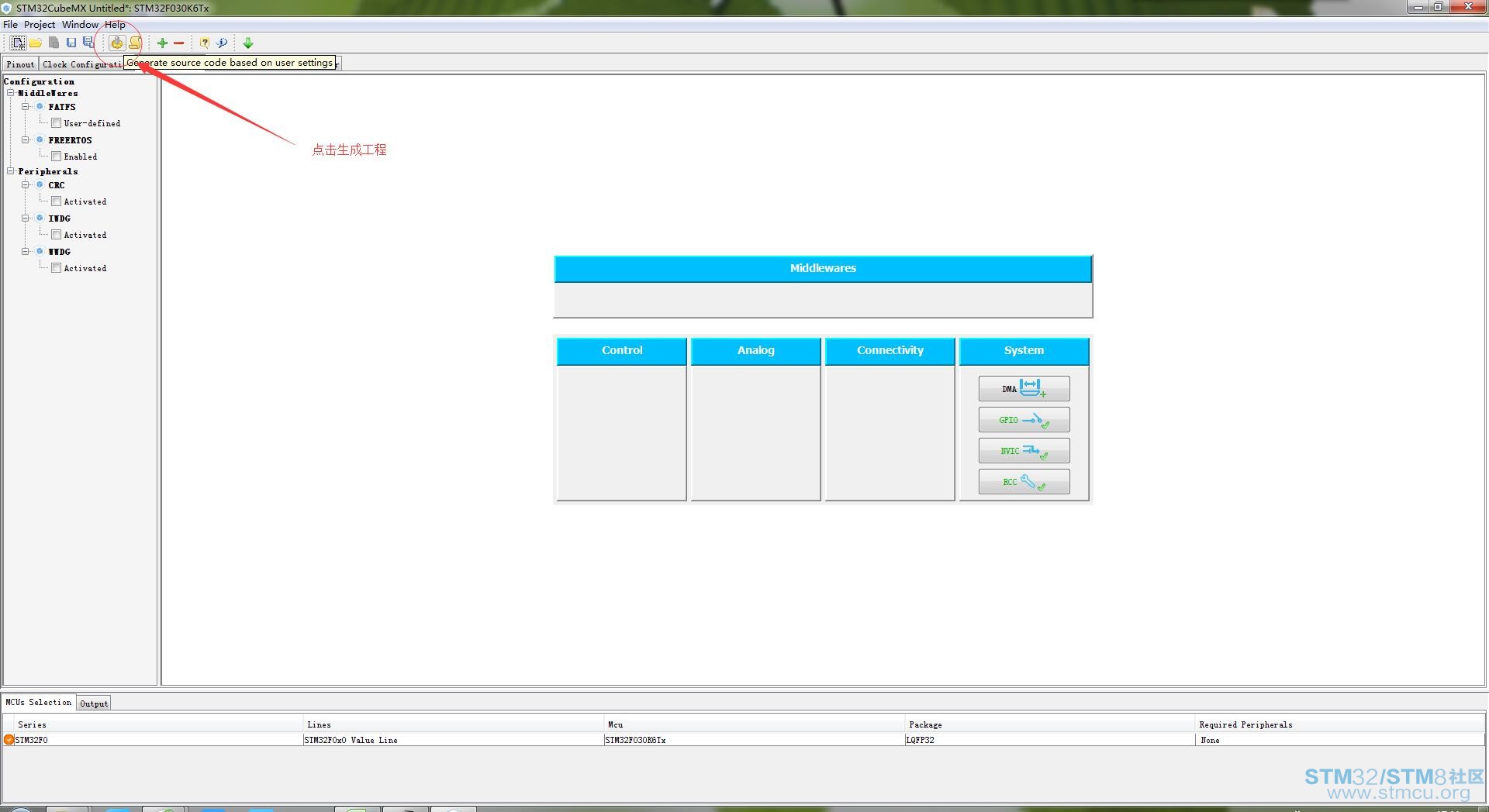

配置完了就点击生成工程按钮

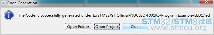

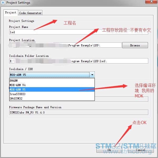

然后弹出工程输出配置窗口,填好后点击OK
工程框架正在生成
工程生成成功

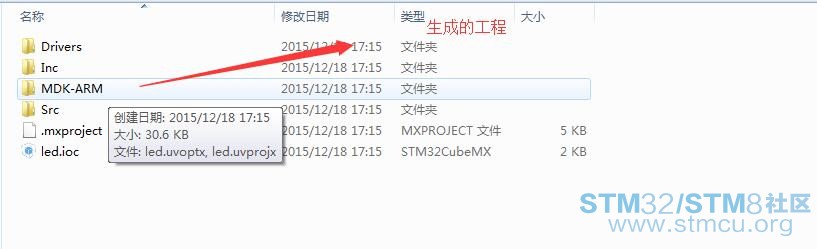

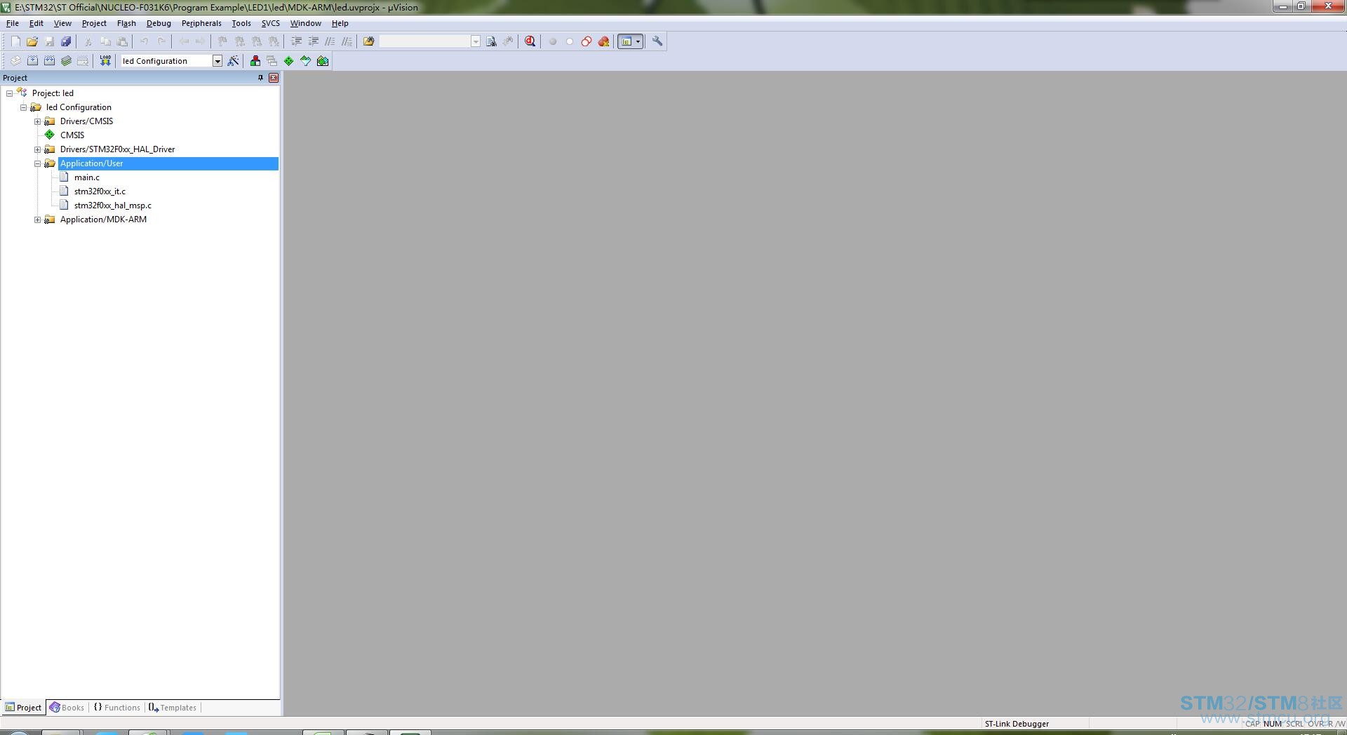

找到刚刚生成工程的路径,打开MDK工程

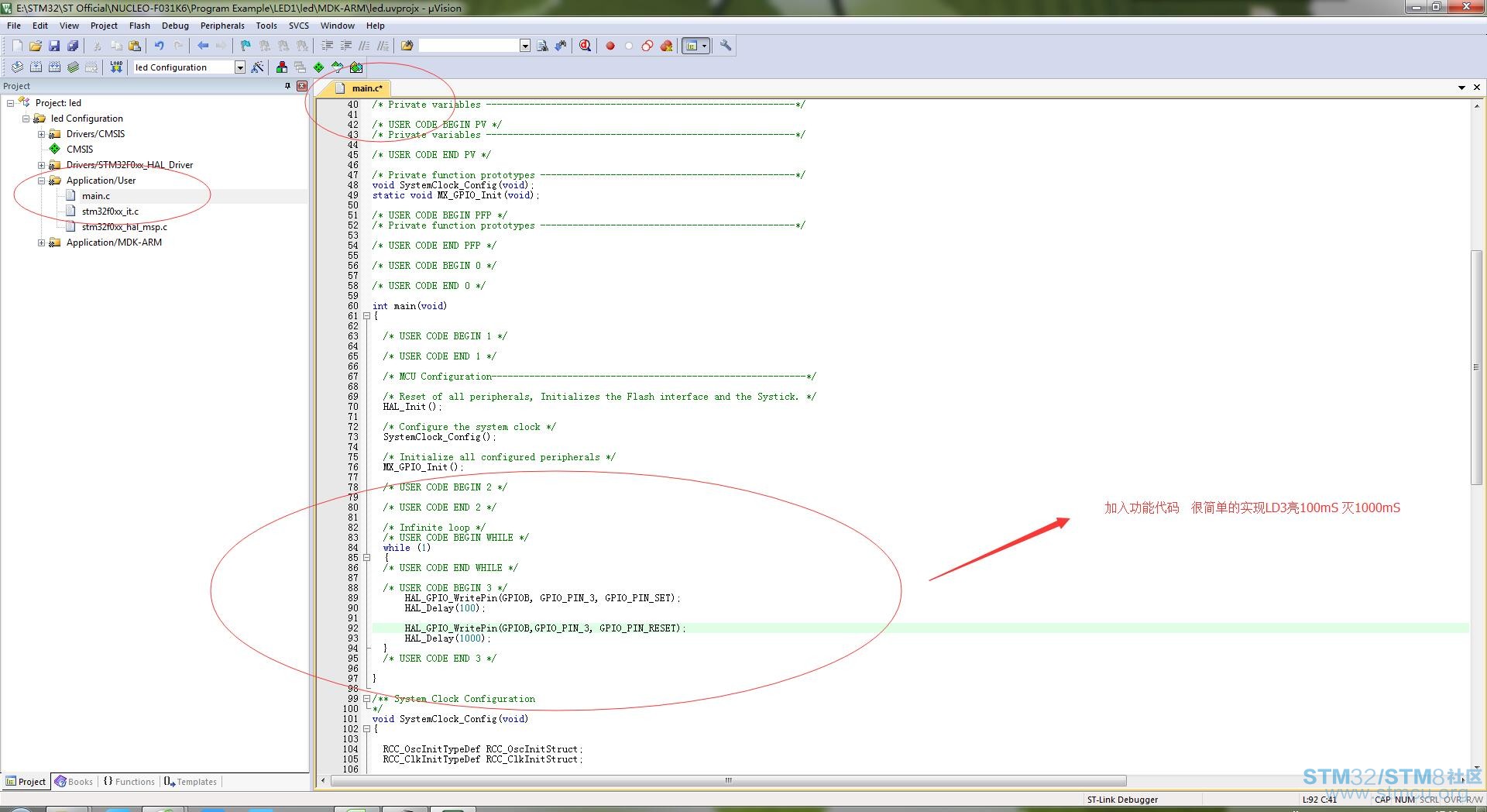

打开的工程文件

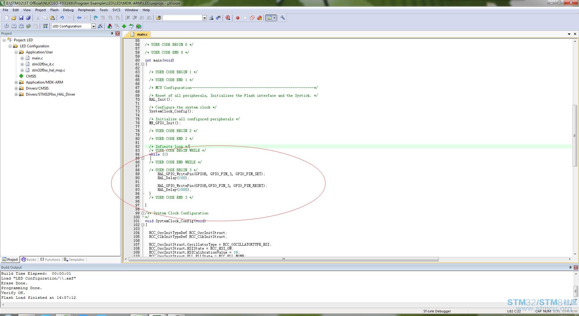

框架已经生好,只需在Main函数中加入功能代码
最后点击下载
最后板子是不是闪闪亮啦!!!
闪亮的效果

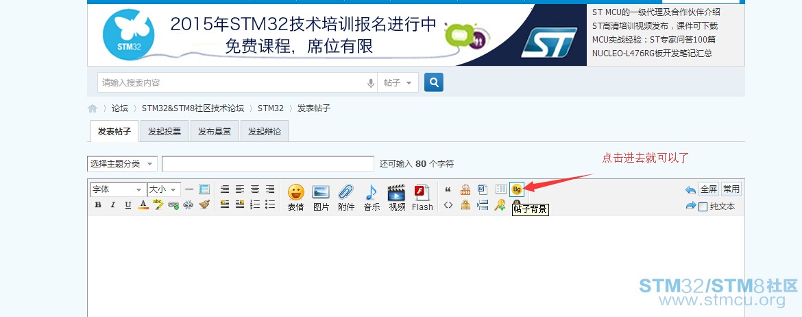

kingsings 发表于 2015-12-19 19:48
楼主的帖子背景怎么弄的?
zhangdaijin 回答时间:2015-12-21 19:14:16
                  不是哈
zhangdaijin 回答时间:2015-12-19 11:18:49
在工程中加入功能代码
板子闪亮效果
拇指哥闪亮

kingsings 回答时间:2015-12-19 19:48:35
楼主的帖子背景怎么弄的?
