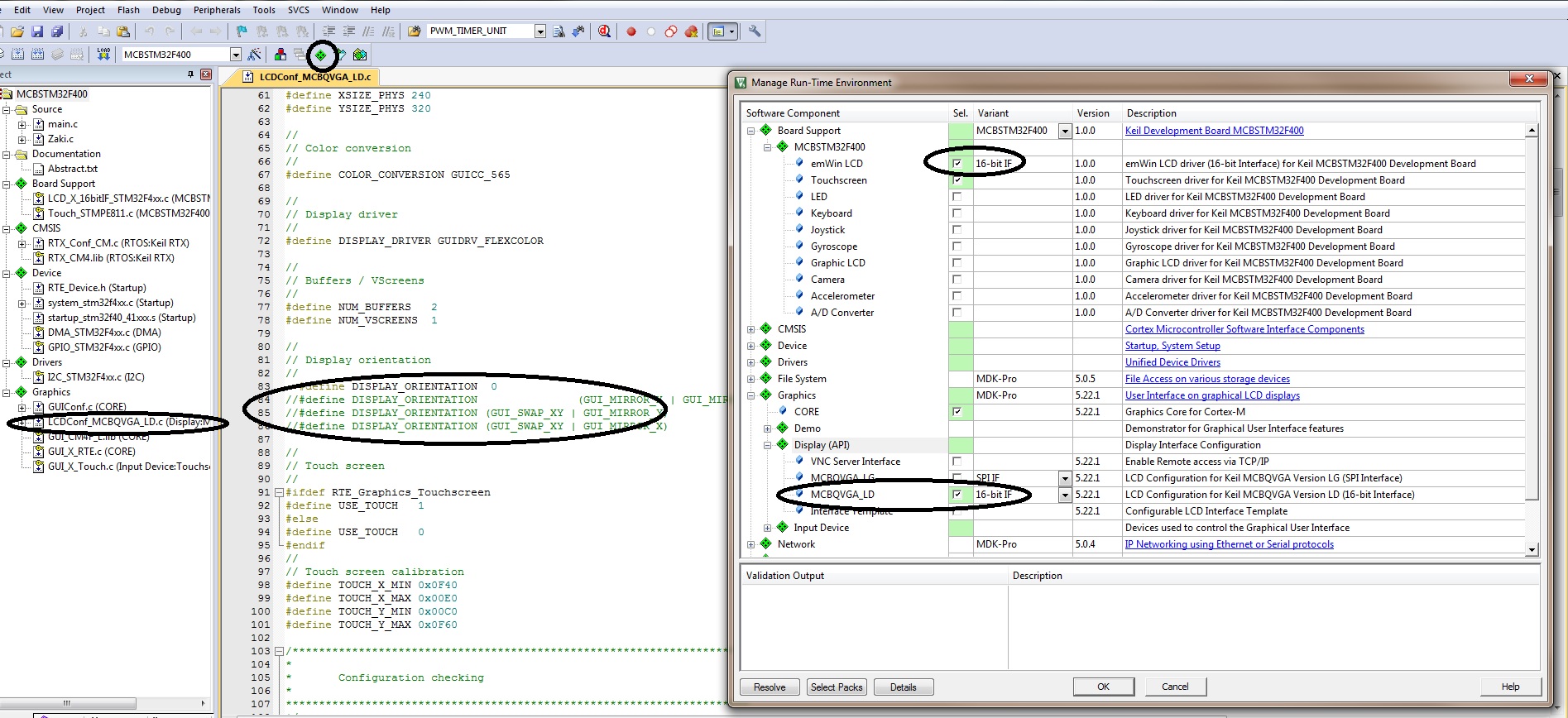

junwen-422457 回答时间:2014-6-17 14:52:54
RE:stm32f429 DISCOVER 如何让LCD的显示旋转90度
我用的是KEIL V5
在LCDConf_MCBQVGA_LD.c 注释掉下面其中三行只留下一行,具体是哪一行就要看你的LCD要显示的方向了
//#define DISPLAY_ORIENTATION  0
//#define DISPLAY_ORIENTATION               (GUI_MIRROR_X | GUI_MIRROR_Y)
//#define DISPLAY_ORIENTATION (GUI_SWAP_XY | GUI_MIRROR_Y)
//#define DISPLAY_ORIENTATION (GUI_SWAP_XY | GUI_MIRROR_X)

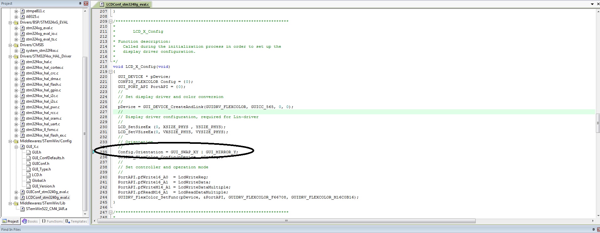

我不知道你具体使用的是什么IDE和什么LCD库,我所用过的是KEIL V5 + KEIL Library 或是 KEIL V4 + ST Library + ST example
如果是这个组合的话,请看截图,必须点选Board Support 和 Display(API) LCDConf_MCBQVGA_LD.c 自然就会加载上去了。但是你的板如果和MCBSTM32F400 的连接不一样或是LCD contraller 不一样,这样我想就无法使用了
如果是这个组合的话,直接打开例子STM32CubeF4\STM32Cube_FW_F4_V1.1.0\Projects\STM324xG_EVAL\Applications\STemWin\STemWin_HelloWorld
修改下面那行就可以了
