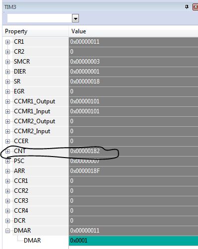

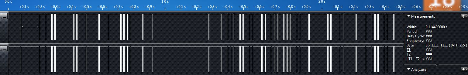

今天拿F051的板子测试下编码器,程序直接用官方的库的例子 编码器采用的是24V供电的欧姆龙光电编码器,接上A、B相后,在线调试发现TIM3的计数器的值在不断增加(此时没有旋转编码器),感觉很奇怪。 然后用逻辑分析仪采集A、B相的波形,发现如果把编码器的供电接在电源上(试过开关电源、线性电源,或者通过稳压芯片),没有供电。会出现如图的干扰波形,如果把编码器供电线拆去,就没有这样的脉冲波形了。 问题: 1、如果TIM3一直在计数,是不是与这个脉冲波形有关?(因为如果没有接A、B时TIM3就不在计数) 2、如果是,那么有什么好的解决方法呢? 3、大家用的是5V供电的还是24V供电的编码器。 |
