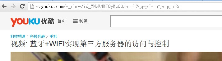

先上传视频看一下效果,后面我们分步解析
https://v.youku.com/v_show/id_XNzE4MTQyMzQ0.html?qq-pf-to=pcqq.c2c

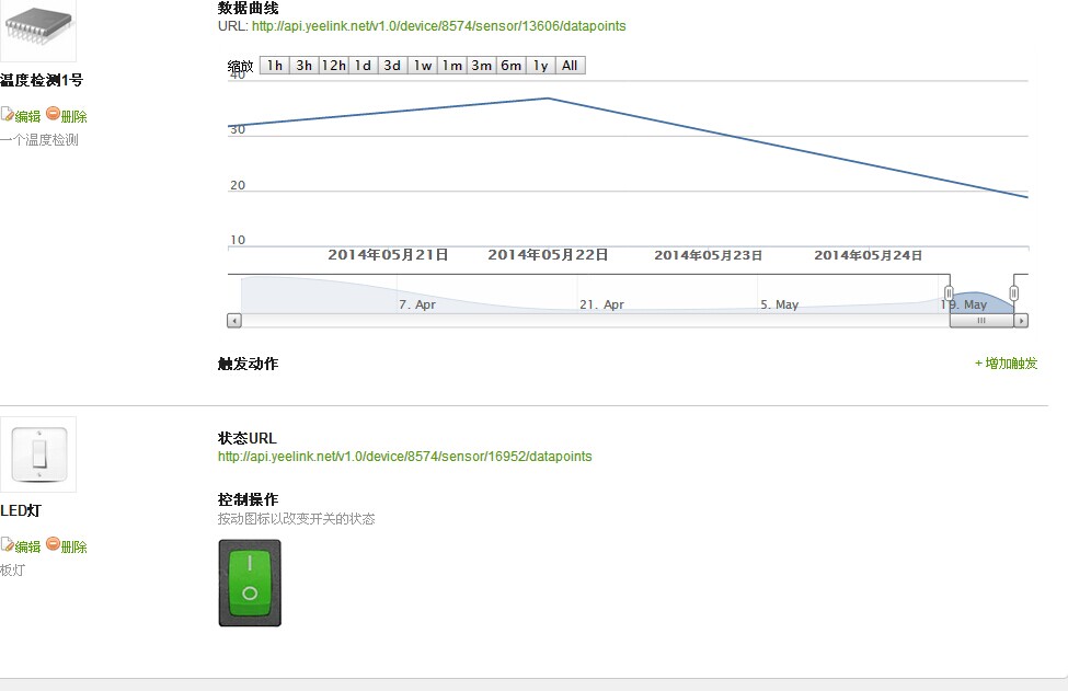

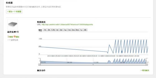

第三方服务器
这个只要注册一个帐号就可以免费使用

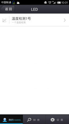

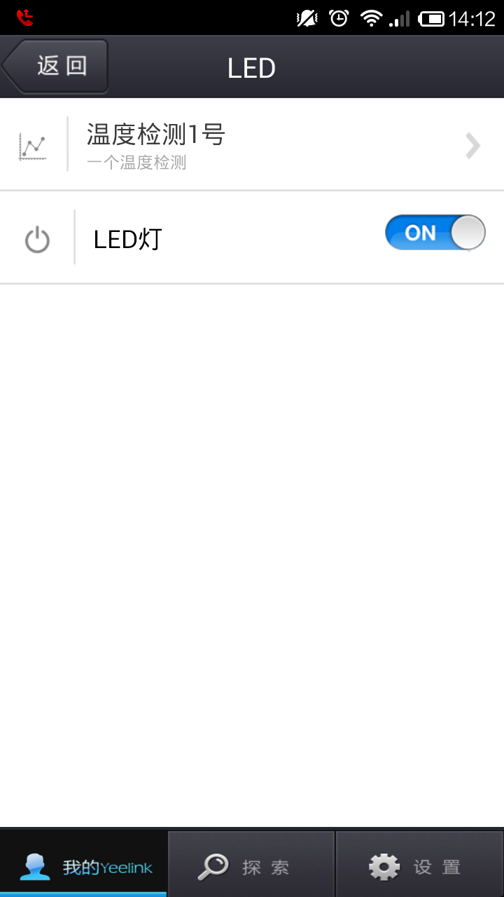

第三方服务器提供的手机APP

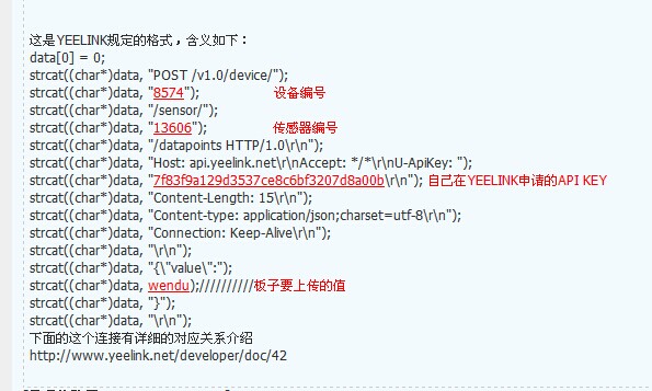

关于数据上传,比如DS18B20数据上传,需要发如下数据
(需要注意的是服务器大约11秒后接收一次新数据,不要一直上传,不然人家服务器也受不了)

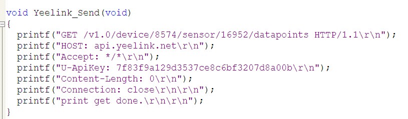

上面是一个数据上传的含义格式,那上面视频中,接收数据及控制灯呢?
看下面
当我们向服务器发送此包数据后,服务器会返回给我们一个开关信号数据包
开关信号就在"value"后面,然后把对应的灯状态对应即可!
