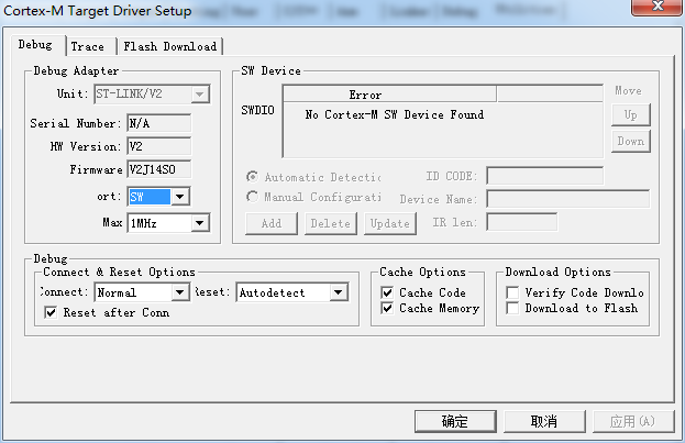

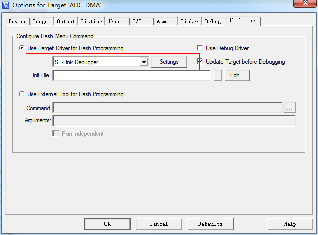

连接开发板硬件仿真的时候老是提示如下两个错误
检查了stlink驱动没事;设置了Options-》debug下面的硬件方真设置正确;选择了flash大小;还有以下错误提示。实在是不知道还有别的其他什么原因导致这种错误,求大神帮忙啊

还是这块板子,又出现stlink连接不上的问题了,求大神帮忙啊:
1,检查了stlink驱动没事;
2,设置了Options-》debug下面的硬件方真设置正确;
3,选择了flash大小;
4,跳线帽没有虚接,用杜邦线带跳线帽连接stlink和芯片还是连接不上:
还有没有其他别的原因导致stlink和目标芯片连接不上啊,希望路过的高手可以指导下,谢谢了
