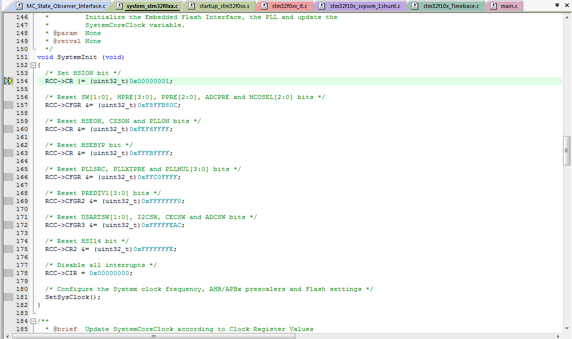

最近将一个基于stm32f103的工程一直到stm32f051上,现在编译,下载到开发板里面都能通过,就是在开发板里面硬件仿真的时候,点击RUN程序没有一点反映,不运行。但是单步执行,却可以执行,求高手们指点一下。

 今天又遇到了一个类似问题:就是无法run,但是可以单步执行,单步执行到应该进入主函数那一条语句时,就不能单步执行了。该问题已解决:就是stm32f051在调试的时候,只能触发4个以内的断点,触发多于4个断点就会出现上述问题.。

单步执行的话只能执行两步。在执行第三步的时候进入复位中断函数,执行void SystemInit (void)的第一条语句:  /* Set HSION bit */
  RCC->CR |= (uint32_t)0x00000001;时,就进入硬件故障异常函数了。但是在RUN的时候,程序根本一条鱼具也不执行,硬件故障异常函数也不进入。

单步执行的话,执行两步没事,执行第三步时,也就是执行void SystemInit (void)的第一条语句:  /* Set HSION bit */
  RCC->CR |= (uint32_t)0x00000001;时,就进入硬件故障异常函数了。但是在RUN的时候,程序根本一条也不执行,直接进入硬件异常。不知道这是咋么le
