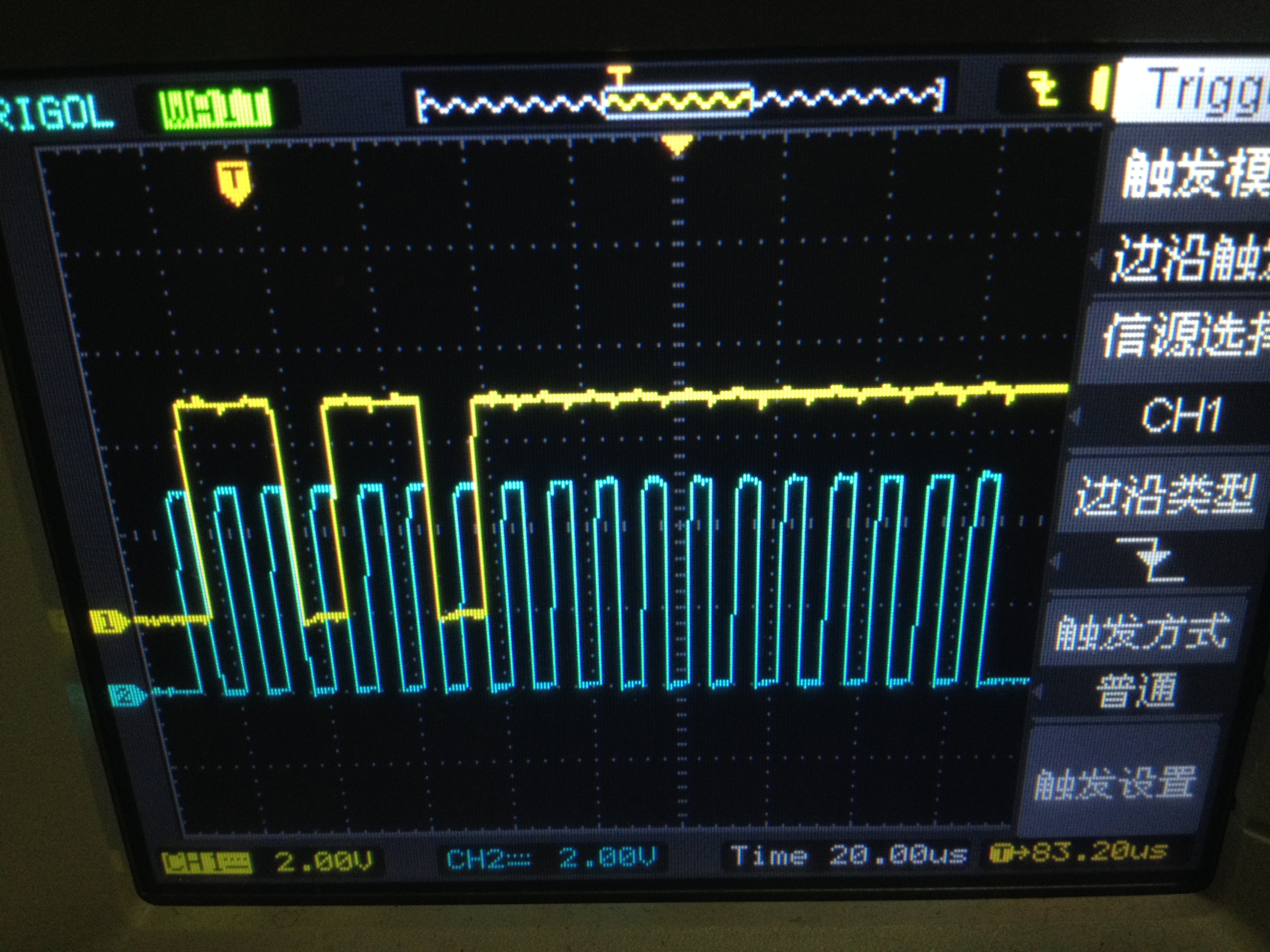

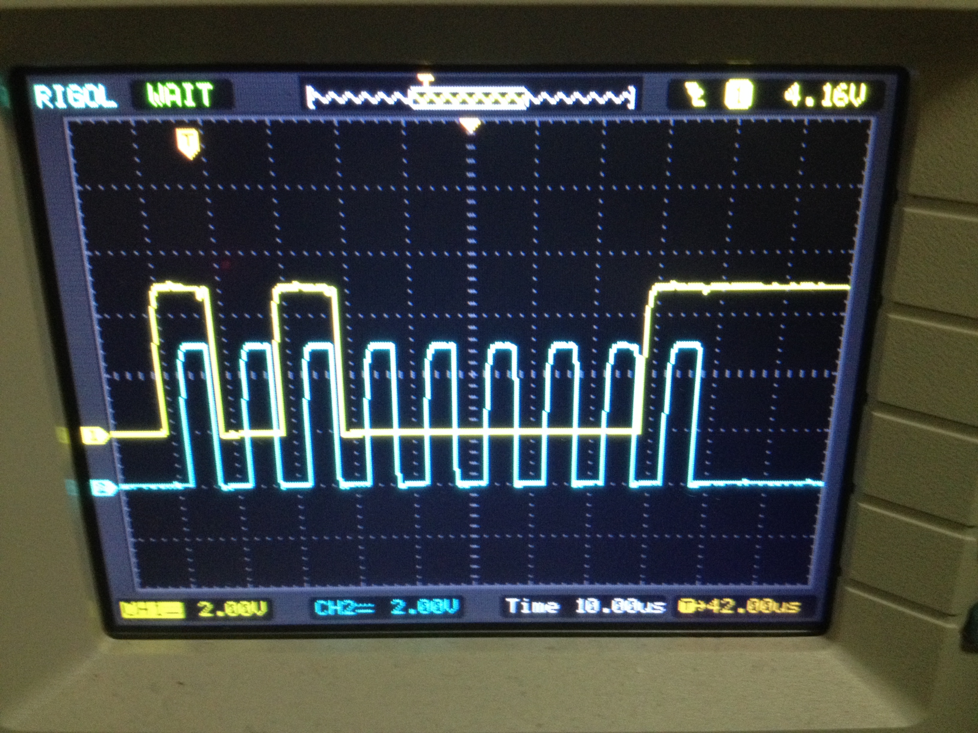

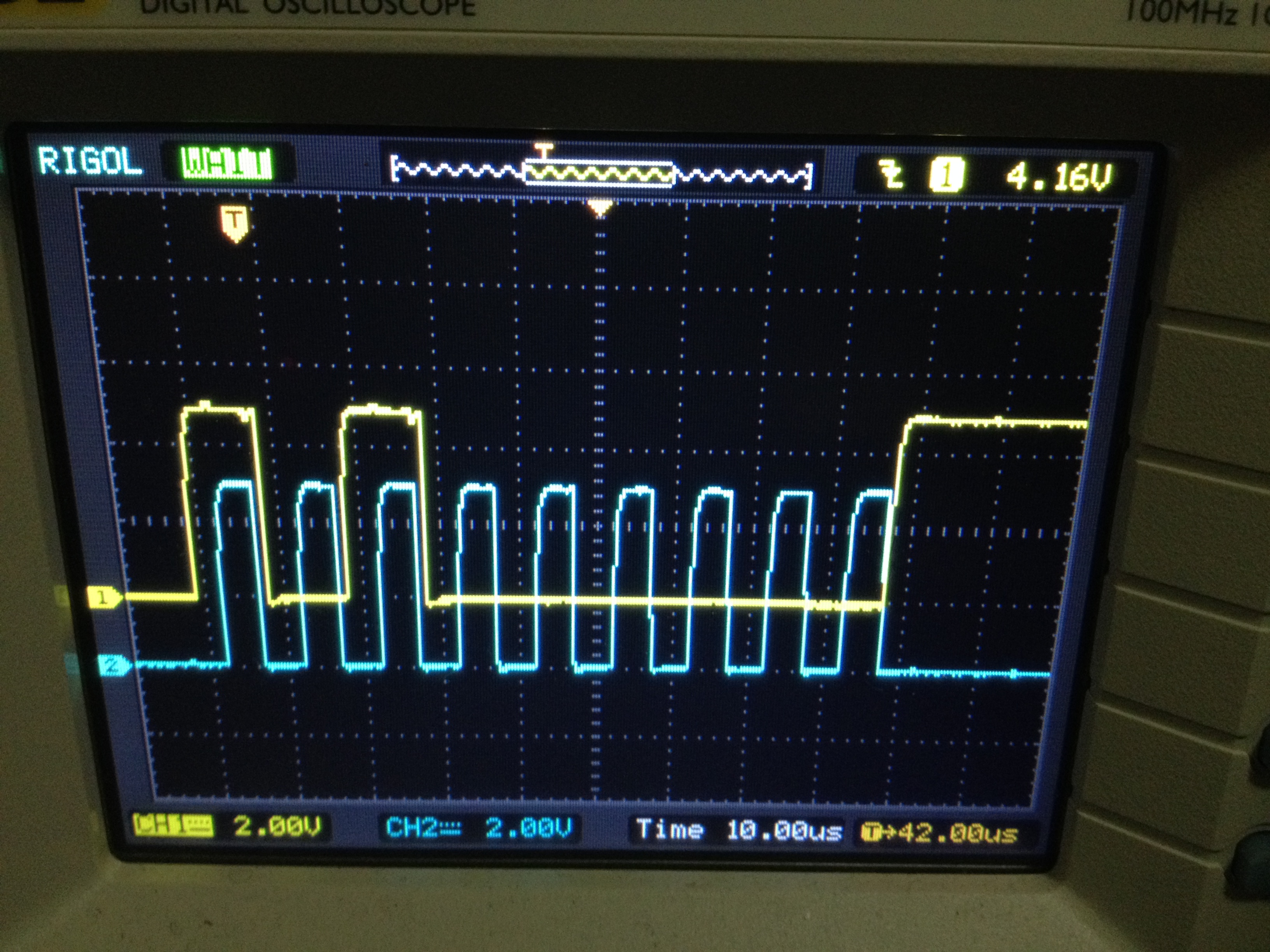

刚看了一下,我系统时钟设置的就是8M,能提供给I2C接口的最高频率应该也只有8M吧?我刚看了之前测试拍的照片看时钟线频率确实是100KHz。我把照片也传一下。
这张是无应答的
这张是有应答的
最后这张是昨天晚上调试发现的问题,很奇怪。下面是读数据里接收数据的有端程序。
        I2C_writebyte(Read_add);
        while(!I2C_addrask);
        temp=I2C_SR3;   在执行完这条后I2C_DR里确实正确的读取了24C256里面的内容
        temp=I2C_DR;     但一执行读取I2C_DR里的数据这条后I2C_DR里的数据就全部制1,变成0xff,temp接收到的数据也就成0xff了。
