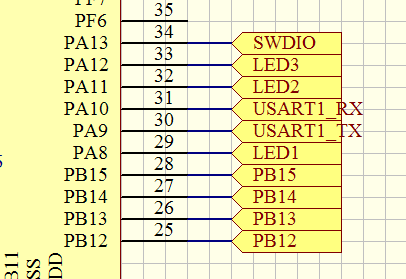

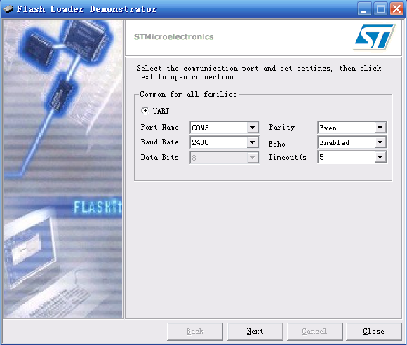

 通过  USB转串口   发送接受俩根线直接连到   FO 的  PA9 PA10管脚上面       boot0 是高电平       每次烧录都提示  找不到设备

波特率9600-115200, echo关了试试
试了    提示bootloader启动错误
