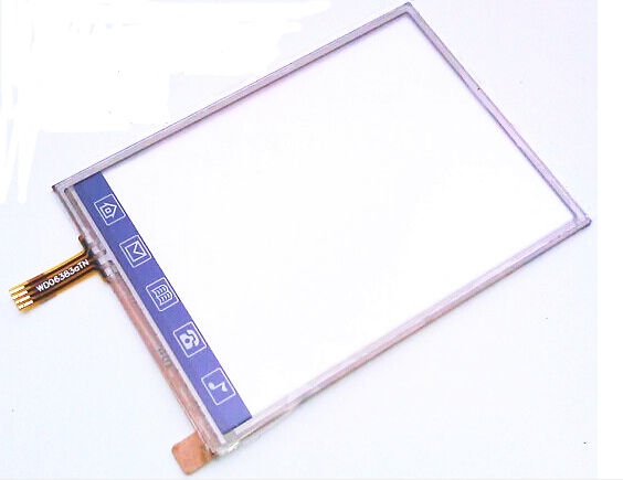

: ^- Q, j; B* w0 x4 `) K' ^首先,你要知道,我上面所讲的内容是:使用XPT2046驱动4线电阻式触摸屏。那么,你见过4线电阻式触摸屏吗?没见过怎么办?好办!请看下图:, ]$ J" O# B7 V: `
大部分的电阻式触摸屏,都是4线制的,就是引出了4条线的意思。我随便找了一个
2 f; l& U5 T: R3 y QQ截图20140715093232.png
/ ^/ W6 s0 p+ O& z" G8 _
5 r- N( S' y# ^( V( k, V" Q7 A( e看它引出的排线,共4条线,所以是4线制的,也就是说,这个触摸屏,就可以用XPT2046驱动。

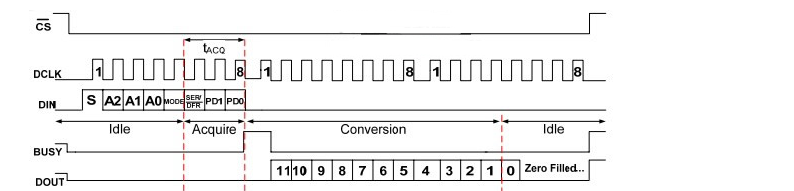

XPT2046的SPI时序% M. w% {8 _0 ~% J* A) [  ^' ?
QQ截图20140715093554.png & G' n7 W0 O$ k* c6 K
4 G# ]% |" S+ X5 f$ B4 {0 @, n
                                                                                                j1 \- Y; ]3 T3 i  P/ l9 O3 J
BUSY是XPT2046的引脚13,是“忙时信号线”,我们没有用到,不接6 R. D: ~3 z$ _5 c% E

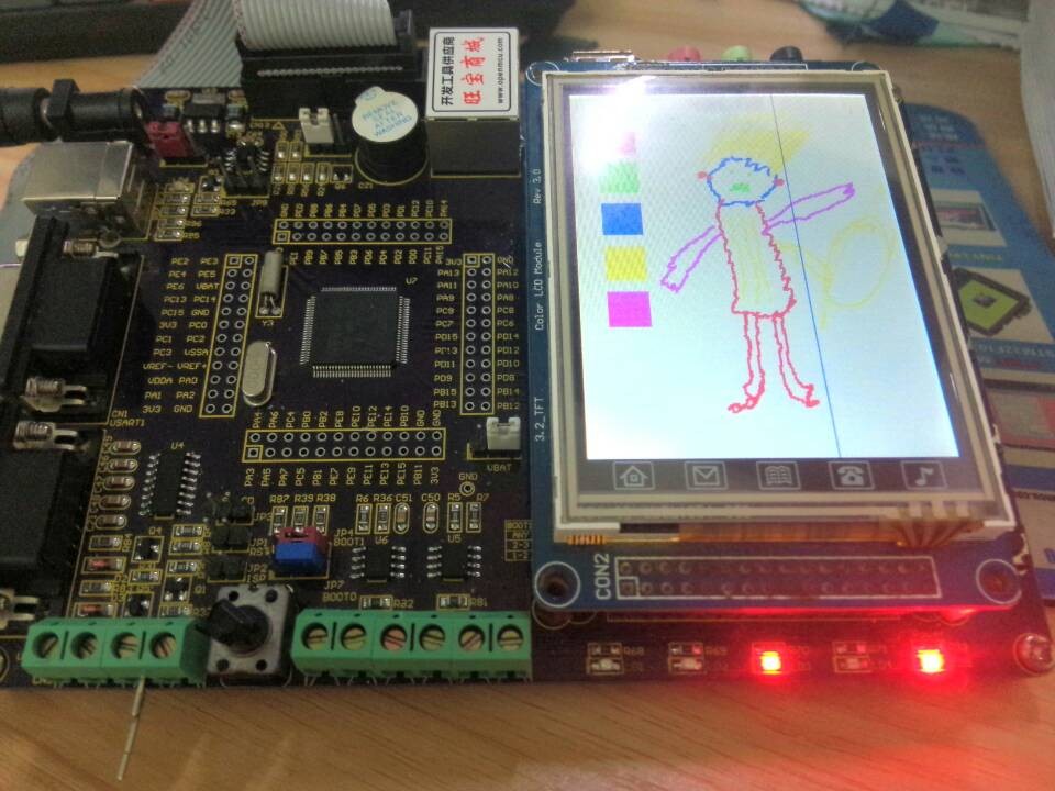

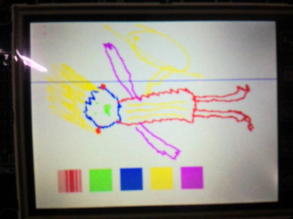

      来看看触摸画板的效果吧' T  J% Q1 `! o" f3 Y$ `8 H# C
( y2 s  C! V; F+ B     画的丑了点,轻喷$ X. ?$ m/ n  W0 E# ~( D9 E
