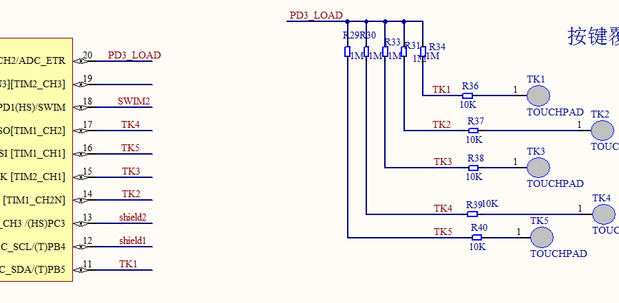

ST工程师以及ST大神,最近正在搞项目,用到STM8触摸功能,开始一切顺利,但是现在出现了一个非常棘手的问题: 不同端口触摸按键感应能力竟然不同,比如,我的触摸按键用到了PB口和PC口,在0.8mm覆盖物下没有什么不同,但是,当我的覆盖物增加到0.15mm,PB口的触摸按键没有任何反应,但是PC口反应很正常;
我想请问一下ST技术人员,这个现象正常吗?为什么会这样?如果这个情况就是符合ST设计的,那是不是有点缺憾啊?
期待恢复!!
电路仿照触摸评估板而来,具体如下:

追加:
我的2个shield引脚连接到了一起,然后接10K电阻到load引脚,之后shield 进行按键周围铺铜

sssdd 回答时间:2016-12-21 16:25:51
其实灵敏度不同是必然的。。
你的布线不可能严格匹配等长。然后,寄生电容居然还能一样大?!
所以。灵敏度就会不一样 了。
实际试验发现:
不加屏蔽。灵敏度up但不显著。抗干扰能力下降。
寄生电容增大,灵敏度显著下降。
软件可以进行基础电容估计。并把门限设置为和基础电容相关。可以一定程度解决灵敏度不同的问题。
然而,最悲剧的是,电!源!一!定!要!干!净!
电源毛刺绝对会把你的按键干扰到不要不要的。特别是非隔离的系统。几乎没有应用的可能。
