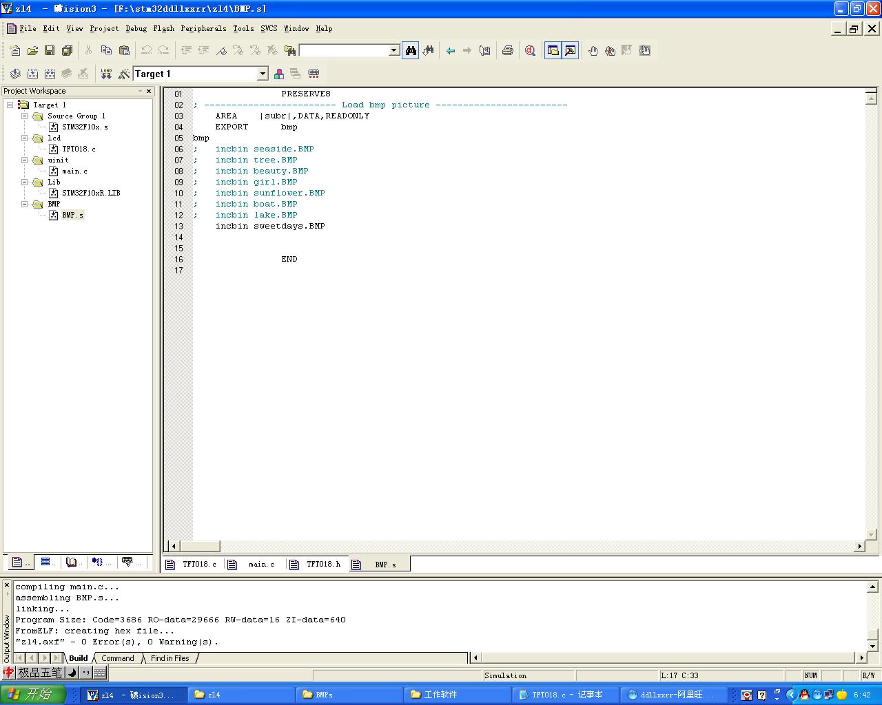

智林巧妙地用了汇编语言命令incbin,先把图像装入CODE区中完后再利用LCD_BMP函数向外调,显示在液晶屏上

最后我把工程说一下
  BMP图象考到工程目录下
  bmp组:包括BMP.S
  LIB组:直接包括MDK下ARM\RV32\LIB\ST\STM32F10XR.LIB
  uinit组:包括main.c
  lcd组:包括TFT018.c
  Source Group 1组:包括启动文件STM32F10X.S

及BMP.S
              PRESERVE8
; ------------------------ Load bmp picture ------------------------
AREA    |subr|,DATA,READONLY
EXPORT      bmp
bmp
                END
