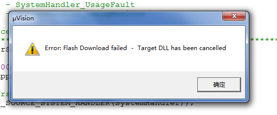

STM32下载遇到这个问题怎么办?是烧坏了吗??求解!
alanzhh 提问时间:2014-7-24 14:30 /
 [img]https://www.stmcu.org.cn/file:///C:UsersAdministratorAppDataRoamingTencentUsers970816119QQWinTempRichOle1}}INJFV`({V_W8`[(ZK5}J.jpg[/img]

Are you using MDK-ARM? If yes, then check in "Utilities" Tab under "Target Options..." and verify whether correct Flash algorithm file is provided.

这个提示,应该是OPTIONS中 你选择的FLASH与你的实际MCU不符,或者没有选择到

出现这处问题通常是MDK中的Flash的编程算法没有配置或没有配置正确。
在主菜单中打开Flash->Configure Falsh Tools配置窗口,切换到“Utilities"页:
按“Setting"按钮进入“Flash download setup"配置窗口:
选择“STM32F10x High-density Flash  On-chip Flash  512K”:
然后返回“Flash Download Setup”窗口:
之后一路按"OK"按扭确认修改的配置

估计是配置的时候算法出错

那个各种配置都匹配了,就是不行,然后第二天继续下载,就莫名其妙的成功了,什么配置都没有改,
估计是电路板的问题,新买的32板子,质量不咋的,总之,谢谢你的详细解答!!
