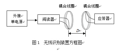

无线识别装置(B题)
【本科组】
一、任务
设计制作一套无线识别装置。该装置由阅读器、应答器和耦合线圈组成,其方框图参见图
1
。阅读器能识别应答器的有无、编码和存储信息。
https://www.stmcu.org.cn/file:///C:/Users/ADMINI~1/AppData/Local/Temp/msohtmlclip1/01/clip_image003.gif
图1 无线识别装置方框图
装置中阅读器、应答器均具有无线传输功能,频率和调制方式自由选定。不得使用现有射频识别卡或用于识别的专用芯片。装置中的耦合线圈为圆形空芯线圈,用直径不大于1mm的漆包线或有绝缘外皮的导线密绕10圈制成。线圈直径为6.6±0.5 cm(可用直径6.6 cm左右的易拉罐作为骨架,绕好取下,用绝缘胶带固定即可)。线圈间的介质为空气。两个耦合线圈最接近部分的间距定义为
D
阅读器、应答器不得使用其他耦合方式。

alanzhh
回答时间:2014-8-2 14:10:03
a0a.1 0b0c
回复:【求助】无线识别装置,07年国赛题!!
回复第 4 楼 于2014-08-02 14:08:16发表:
回复第 3 楼 于2014-07-30 22:03:47发表:
要看存储在什么地方,非易失性存储器不会丢失,存储在ram中当然会丢失,题目意思没看懂,楼主在补充一下
无线识别装置(B题)
【本科组】
一、任务
1
图1 无线识别装置方框图
D
阅读器、应答器不得使用其他耦合方式。
