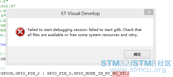

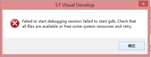

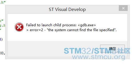

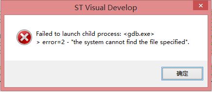

新换的笔记本,windows8.1,装上软件后用了10几天,一直是正常的,今天突然出问题。
下载时,就出这个问题,原来能用的工程都试过,不行
重新安装了ST,和COSMIC,也不行,
不知道这个GDB.EXE是windows的还是st本身的,在另一台能用的机器上,看了看st软件,没找到这个文件,在c盘下也没找到。
郁闷,搞了一天了,没头绪,
居然百度不到,难道就只有我一个人遇到这个问题??
问题:
下载时,先出现第一个图,确认后出第二个图。
赞 收藏 1 评论16 发布时间:2014-8-13 19:44
