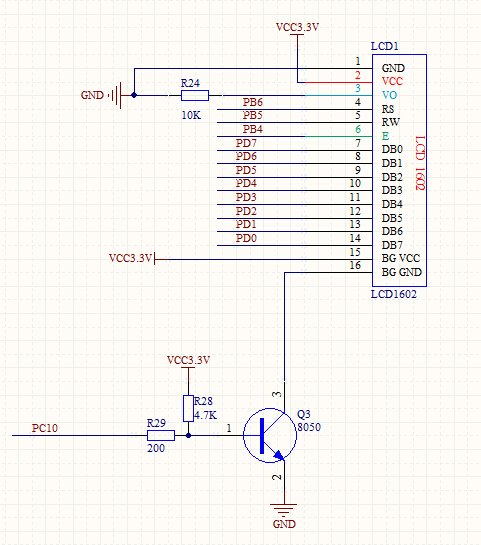

买的是是3.3V的1602上面有一个芯片7660的那种,但是测试了很多程序都不行,显示为上面一行为高亮的方块,下面一行的方块要暗一些,通过调灰度电位器,下面一行的方块会有些变化,上面一行没有反应。我想是不是我的电路有问题,1602的供电我是直接接的3.3V控制和数据端口我直接接到了STM32的引脚上,有人说STM32的驱动里不够,要把控制端口上拉到5V才行,有没有谁用过这种情况,请给些指示,谢谢!电路入下图

楼主驱动程序写得对吗?

驱动不够最好加373这里的电压转换芯片,第一个增加驱动能力,在一个可以保护CPU

1、确定下LCD1602的工作电压范围是多少,接需要的正常工作电压。
2、VO引脚上接的电阻更换成可调电阻可调电阻接法,电阻上端和下端分别VCC和GND,中心抽头接VO,再调整看看下,显示灰度是否一致.
3、硬件检查完以后,考虑驱动程序的问题。
