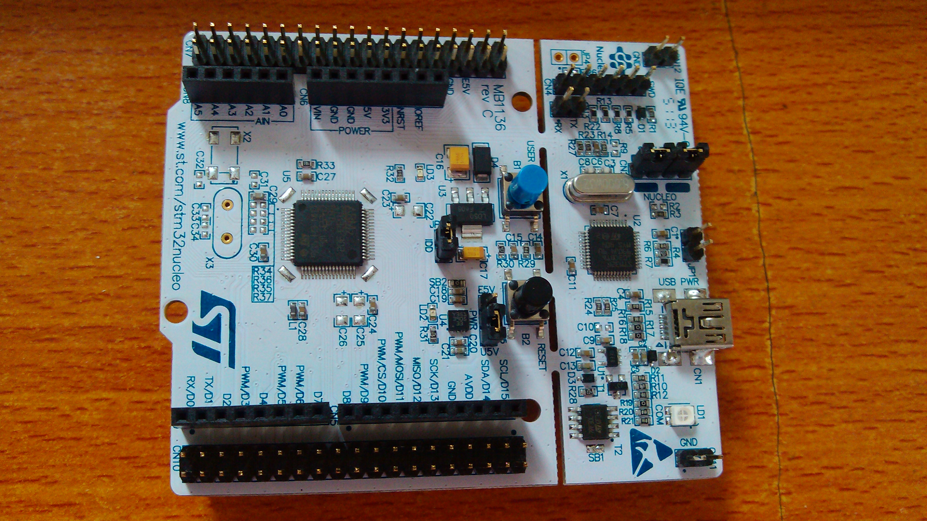

昨天下班拿到开发板,板子很小巧精致,非常的漂亮,先上图吧( W8 D/ c% ^) r- ?7 [# W. N8 ]! b' q
IMG_20140823_081747.jpg ' R5 E9 a, E: ^0 q% C
上电以后USB灯和电源灯是亮的,用户灯闪烁,按蓝色的按键,每按一次,LED的闪烁速度会改变,有三个档位

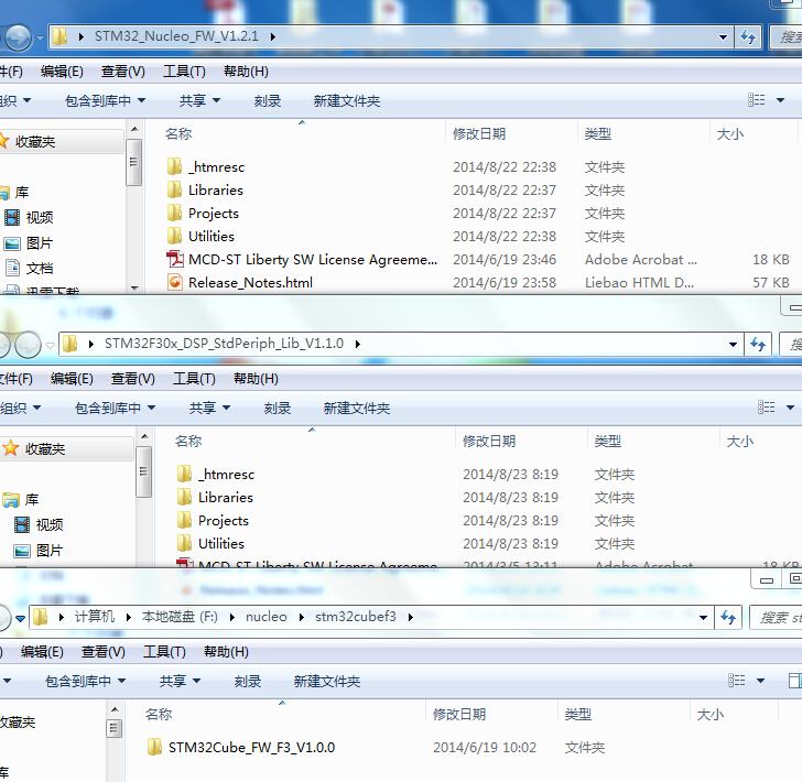

9 V; U+ K4 a  W1 N, q9 M今天周六,早上送女朋友去加班,回来一边啃我的早餐,一边想着怎么搭建工程模板,下载了官方的固件,看了有好几个,貌似有三个,
/ z/ R; v, e, U) `, t) \ 11.jpg

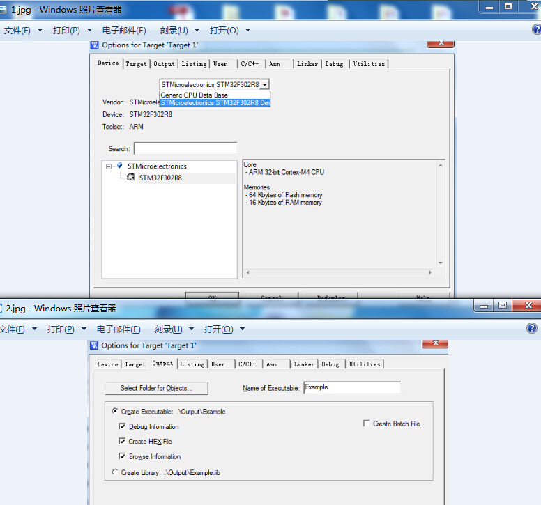

" G9 [4 c3 y8 Y$ b3 ^我用的是第二个,STM32F30x_DSP_StdPeriph_Lib_V1.1.0(标准外设库),没有使用它们官方提供的模板,主要是自己去搭建能更好的了解库的结构,architecture,我使用的软件是KEIL4,没找到stm32F302R8,不过没关系,官方提供了这个KEIL的支持R8的补丁,在附件里面附上,直接双击,然后选择路径,放到你KEIL的安装目录即可。

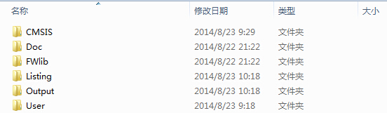

* o+ k8 E2 r- E  V新建一个文件夹,如图,
" K+ [8 K: v; i& i/ R' `然后就是新建工程,选择stm32F302R8芯片3 J$ ^( V6 f& |7 _0 x1 x

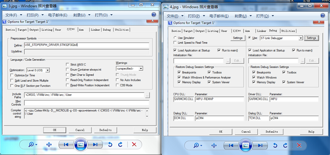

1.jpg $ n. O; W3 K& O! q" N
2.jpg ! e4 M: Q0 q# P

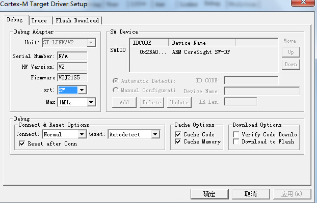

5 v' `2 A* T7 Z: E选择S-LINK,然后点击setting,选择SW模式,这个需要装好驱动的开发板连上电脑才能选,不然选不了,或者这一步你不选,到最后要下载程序的时候板子连上电脑再选择, m  V8 l5 T8 x+ v  T$ o

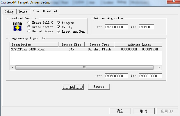

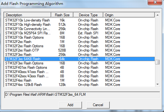

. F* K* l: v5 ]9 ^6 w在download flash选项卡下勾选Reset and run,然后在下面的选择符合板子内存的芯片,下图是我选好的,可以把原有的remove,然后add 64K flash的芯片,如下图所示+ z2 D9 \- }# N. d% R1 _

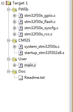

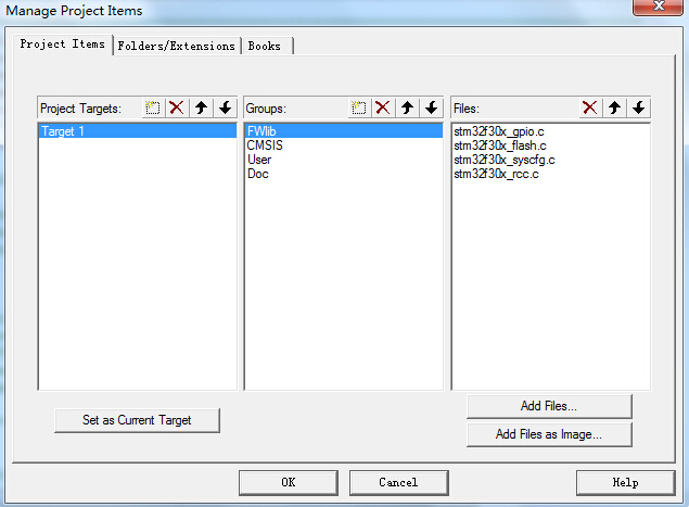

- m+ N* ]3 `7 k0 I完成工程的设置后,建立文件树; N6 Z  ?3 F6 d
11111111.jpg ' C* f5 V* j/ ]

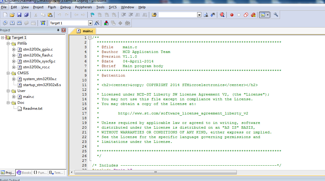

最后在工程的树文件夹下加入你这个需要的文件,$ y" M0 z- I, T" f
( u( y: f8 r7 Z2 \0 {5 dFWlib文件夹下只有几个文件,是因为LED实验不需要用到所以的库文件,你也可以全部加上,然后每次用什么文件在stm32f30x_conf.h文件中把相应的注释去掉。说的不是特别详细,我把工程文件附上,需要的可以下载看看。
, L1 q2 ^+ @3 l* O4 O! q0 \/ l% T1 Q接下来就是编译,然后下载了。这个实验就是让LED灯闪烁。很简单。文件附上。不明白的找我。以后的实验就可以再这个工程上改改就行了。
