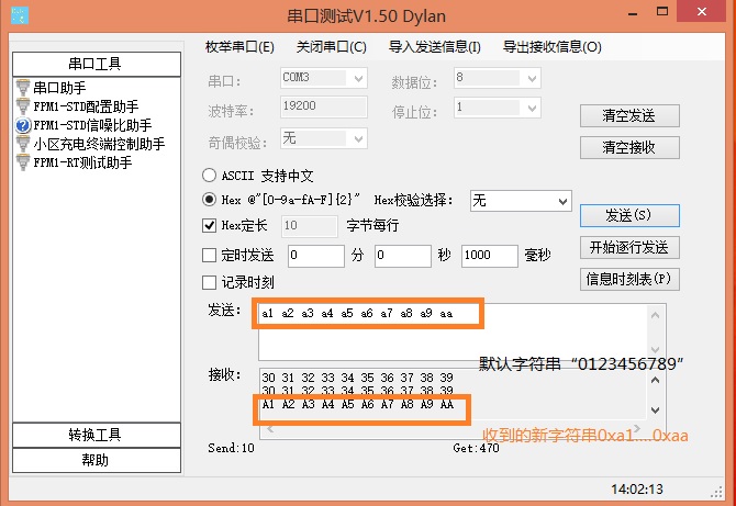

- [7 `/ B2 l6 w9 {( B. L* T/ k  测试截图.jpg % V1 }; b3 e) I4 m' _# J& @5 Y( N0 N; ~
图1-1试验结果的截图

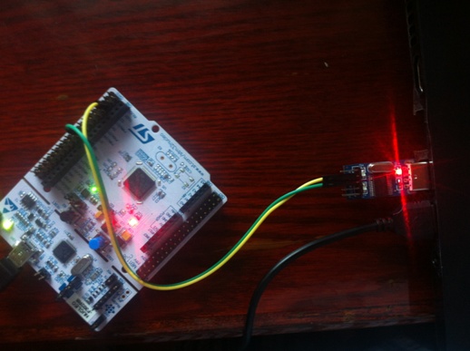

图1-2开发板-USB转232小板-PC接线截图

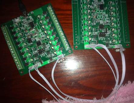

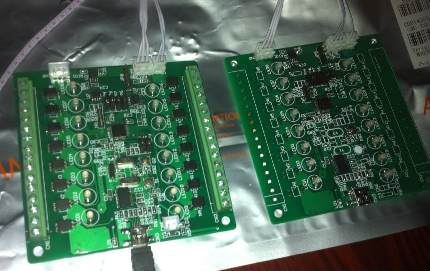

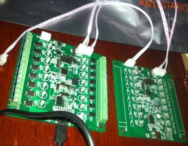

STM32F042C6T6的EVB板子;
+ r: d: Z* @4 @! v4 i8 `9 a: u用于CAN、RTC、RS485等应用。
9 l( F+ z# j6 h- z, ?7 d 1-1.jpg ) z  L7 s4 X- D# G: Q
