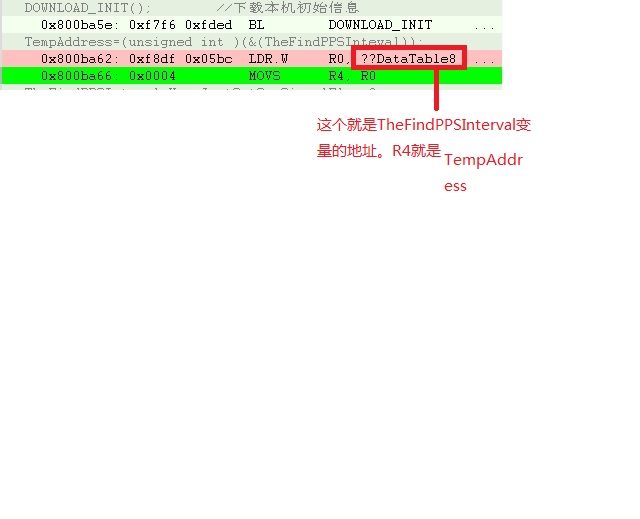

unsigned int TempAddress=(unsigned int)(&TheFindPPSInteval);
TheFindPPSInteval.HaveJustSetSynSignalFlag=2;
DOWNLOAD_INIT();        //下载本机初始信息
TempAddress=(unsigned int )(&(TheFindPPSInteval));
TheFindPPSInteval.HaveJustSetSynSignalFlag=0;
这就是部分代码。应该没啥问题。关键是 去掉程序的几乎是任意的小函数 ,代码就正确了
在DownLoad_init();函数前面 TempAddress得到的地址就是 正确=0x20011d88;
执行DownLoad_init();函数 后 TempAddress得到的地址就是=0xffffffff;.
下面的是反汇编的截图

没有,只有 向flash 写数据,还有memcpy,memset这些语句。到底什么情况下会修改全局变量的地址?因为是在stlink和jlink跟踪发现的。
