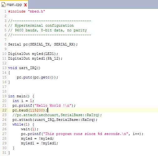

3 B* O- N+ C  n& n( _& b同样的方法,还是在mbed编辑器下,main.cpp写入如图1所示的程序,然后编译后把bin文件复制到NUCLEO的U盘中,实现程序的下载,此时会发现板子上的绿色LED灯每一秒闪烁一次,程序中的SERIAL_TX和SERIAL_RX对应的管脚是PA2和PA3,将PA2和PA3连接到电脑串口调试工具,可以看到串口调试工具上显示如图2所示,即先显示“Hello World!”,然后每一秒显示一个字符串。, n& X" D+ K$ V8 u! L
程序分析:首先Serial pc(SERIAL_TX,SERIAL_RX):是把tx,rx设成Uart1的输出输入管脚  DigitalOut    myled(LED1);就是把LED1对应的管脚设置为数字输出,对应电路板,就是PB13管脚,DigitalOut     myled1(PA_12),这个是我把PA_12设置为输出,外部接了个LED。pc.printf():printf是pc类下的一个方法,它的作用和C语言中的printf是一样的。

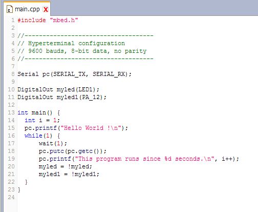

串口对象还有getc和putc方法,作用就是从串口读取一个字符和向串口发送一个字符。

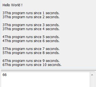

$ r6 `2 y0 @% z在主程序中试验这个方法:在while循环下加入pc.putc(pc.getc());就是将收到的数据发送出去。试验发现如图3所示,用串口发送数据后,串口显示数据,但是在串口没有发送数据时,串口也不会显示数据,这是因为pc.putc(pc.getc());的机制是有数据处理数据,没有数据就一直等待,所以导致下面的程序不会执行。

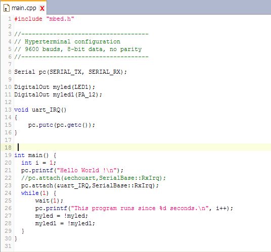

% }# j6 c8 t9 M2 c' V' v' J换种方法,使用串口中断方式:
7 Y+ d' r- V7 U8 q程序如图5所示,也是使用了attach方法,它就是设置Uart中断所需要执行的用户自定义函数,也就是中断处理函数。这样就可以发现,如图6所示,如果串口没有发送数据,那么主程序中的程序会执行,如果串口有发送数据,那么把发送的数据显示出来。
