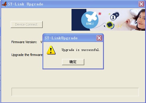

3 J+ ?. f. _9 \0 L, `; ^2.更新ST-Link的Firmware
% @; {! H, m- ~  B' V+ t7 I更新固件之间,必须先安装ST-Link的驱动
/ h; F3 H* {4 c QQ图片20140828215607.jpg

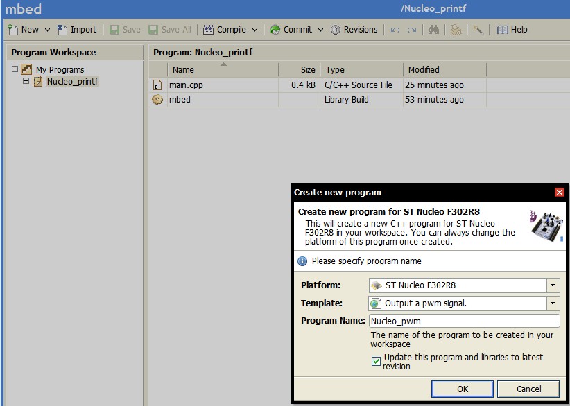

: r% W7 ^( G6 S* Y# b7 v" ?& P  p. C3.进入mbed IDE) l# X  |: P5 R4 p
http://mbed.org/compiler/#nav:/;

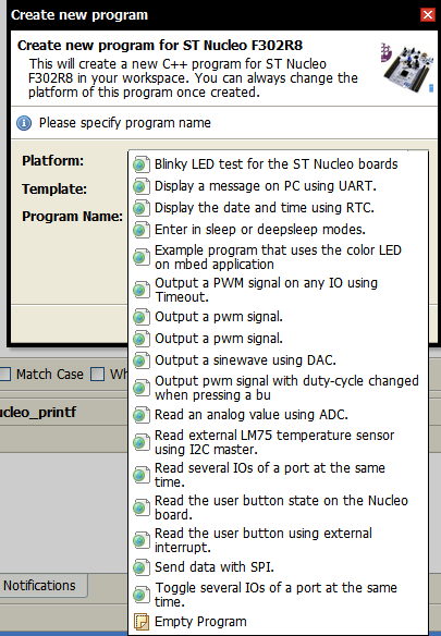

* L& I3 r: ^- ~9 F8 _1 P选择一个工程模板,下拉列表中很多工程模板,如下图:
7 S7 g& d0 c9 \; S1 ~7 Y# f% Y 3.png # H, o: v$ r/ H1 \- r6 d; j7 _
