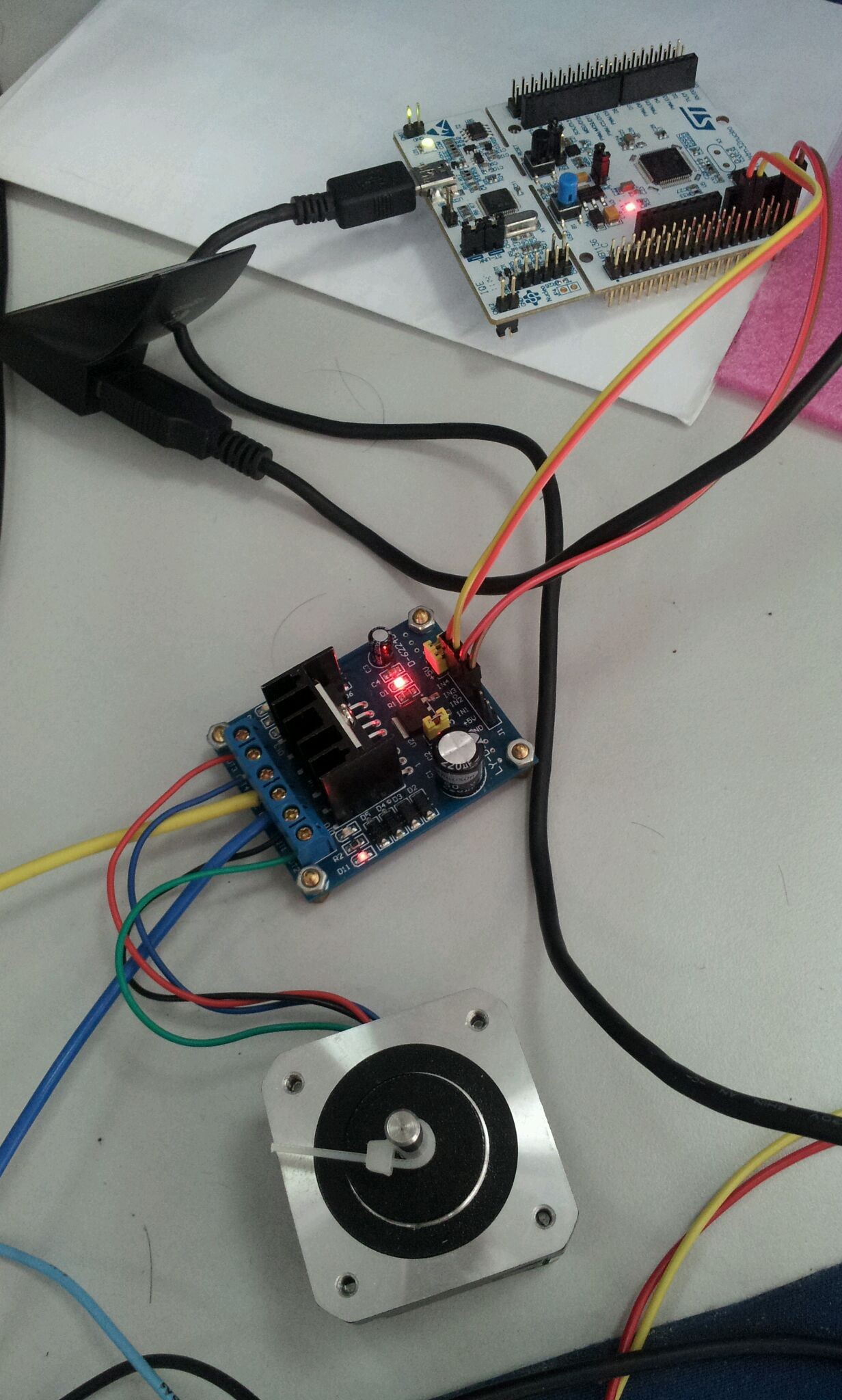

& G- l- ~1 `% p7 ]7 a这次通过NUCLEO实现步进电机的控制,硬件上还利用了二相四线的步进电机和L293驱动模块。根据说明连线后,将程序进行在线编译后,浏览器会自动弹出下载窗口,直接下载到G盘,烧写灯一闪程序就烧进去了,比KEIL什么的方便多了。本来电脑用的是KEIL4,也不想专门为了NUCLEO安装KEIL5了,这一点很不错,在哪里都可以编程了,而不用每一台电脑都要安装开发环境了。
1 S9 v9 k" k! @; }
  QQ图片20140929210014.jpg / h8 Y6 R7 Y$ {; I2 U: H! e
然后就是给驱动板通上电,步进电机就开始转动啦,想反向的话改变一下步序就可以了,是不是很简单,那么就动手试试吧。
