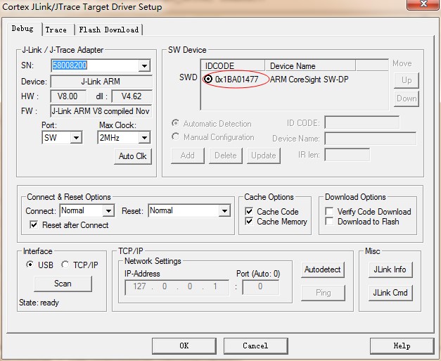

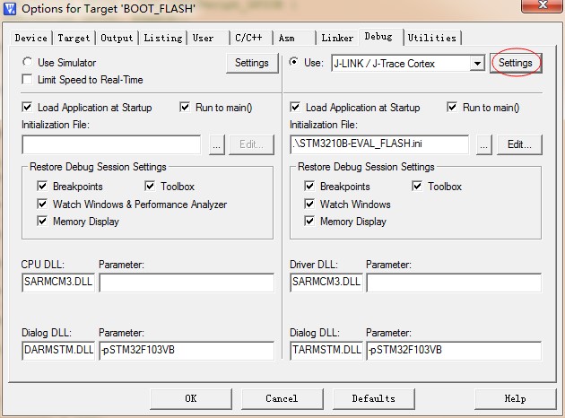

小弟最近调试STM32F103VBT6时遇到了难以想通的问题。我是采用的SWD烧写方式,使用软件keil4.70aTIM1复用输出。最小系统板焊好后,通过SWD下载方式烧写进入,而且Jlink是使用的正版的,这样TIM1可以产生PWM波形。后来我做了以下改动,发现TIM1再也不能输出PWM信号,无论复用还是去复用,并且得到的6PWM输出波形是低电平。这个操作是进入Target Optionsdebug项,然后进入setting,这是Jlink会识别出来我使用的SWD参数,在这个过程中,问题就发生了。在进setting之前,我看到示波器显示之前烧写进去的程序PWM,但是点进去了之后,keil软件识别SWD参数时候,就发生了这个问题。请问有没有人遇到类似的问题,能否点拨一下焦头烂额的小弟,真是太感激了。还有补充的是,我使用的芯片是贸泽电子上买的,淘宝的也有试过,都是这样。是电路板的问题么,这都是第二轮板了,第一轮从经销商那里拿的芯片做的板却没出过这种问题。 2.jpg

用示波器监测一下RESET引脚是不是发生过变化,在进入SET的时候。
