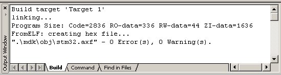

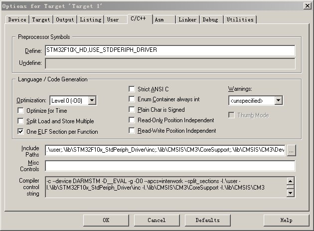

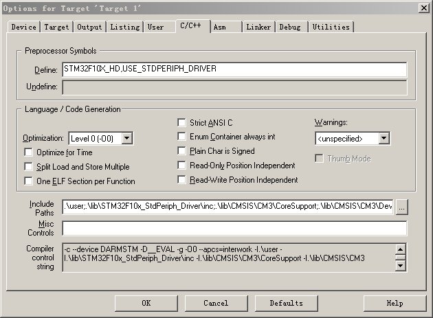

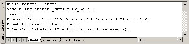

a0a.1 32b0c
配置如下:
编译结果:

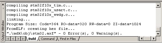

xulay
回答时间:2014-10-26 22:54:10
a0a.1 32b0c

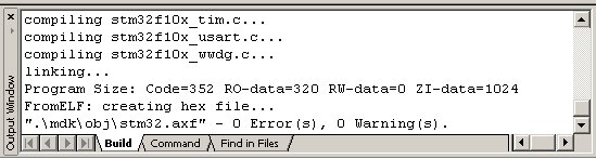

勾上“One ELF Section per Function"
编译结果:

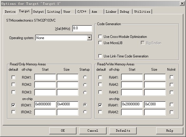

xulay
回答时间:2014-10-26 22:56:14
a0a.1 32b0c

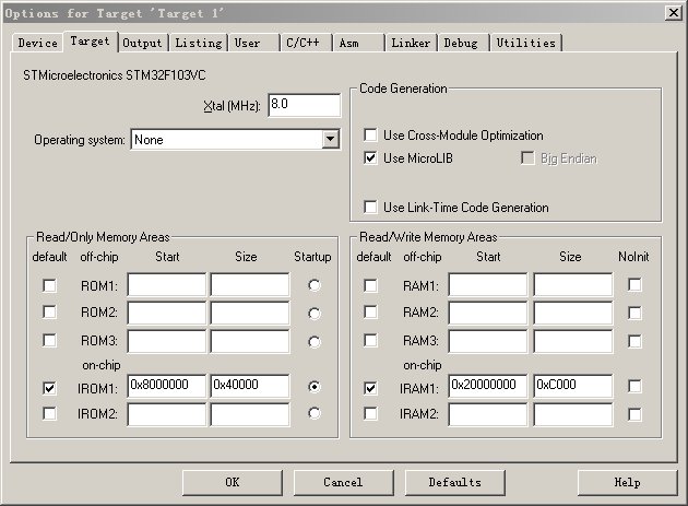

再勾上"Use MicroLIB"
编译结果:

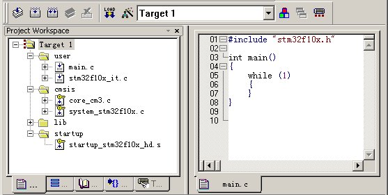

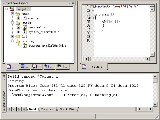

删除没有用到的的stm32f10x_it.c,编译结果:

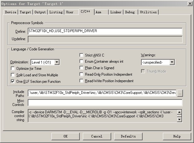

a0a.1 32b0c
设置优化level1:
编译结果:

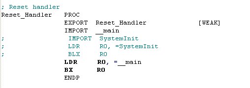

xulay
回答时间:2014-10-30 23:49:27
a0a.1 32b0c
请看这一段:
做如下修改:

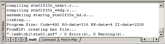

即将开始中级技术,启动文件的修改对生成文件大小的影响。
首先,得把启动文件得只读属性去掉,在本例中是文件startup_stm32f10x_hd.s。
做如下修改:
编译结果:
