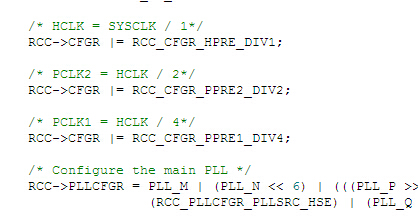

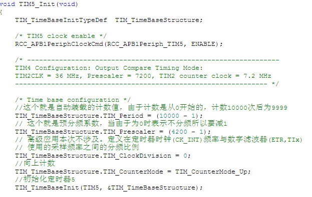

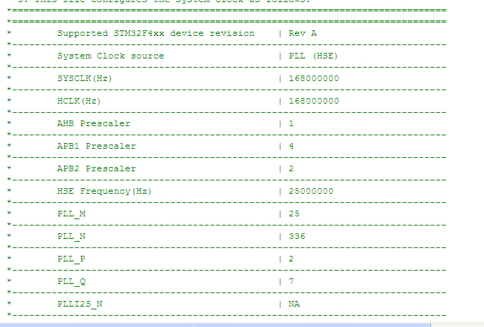

没错,是0.5s中断一次的:   外部晶振25M  用神舟 的system_stm32f4xx.c文件 生成的PCLK1是42MHZ的(用RCC_GetClocksFreq(&Sysclock);函数读取时钟), 而TIM时钟是二倍频的84MHZ,  加上配置:
TIM_Period = (10000 - 1);
TIM_Prescaler  = (4500 - 1);
中断一次的时间就是:  10000/(84M/4500) 约等于 0.5s

上传中,先给个图片
setsysclock
setsysclock
神舟的文件列表
神舟的文件列表
时钟初始化
时钟初始化
TIM5
TIM5
