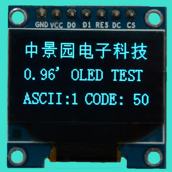

最近想做做显示屏这块,淘宝上看到OLED现在正常是SPI/IIC控制,但引脚有个地方看不懂
款式一:
这种难道是SPI、IIC两种都可以吗?
如果作为spi的驱动,D0->SCK,D1->MOSI,DC呢?难道是MISO?命令选择怎么用的
用IIC的话,D0->SCL,D1->SDA,那DC、CS、引脚是不要连吗?

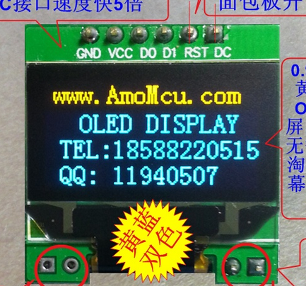

DC:是指什么引脚?MISO?那片选呢?没有怎么用?
有谁用过OLED的,请指教

DC这个引脚是单片机控制OLED写入命令还是数据,因为它的数据线和命令线共用一根线MOSI即主机输出从机接收端口,这块屏的通信协议是一个没有MISO只有MOSI的SPI协议,即通过SPI连接MCU和OLED,DC接MCU,如果要向OLED写入命令,拉高DC,如果要向OLED写入数据,拉低DC(这是LCD5110的SPI协议,不知道和你这块屏是不是一样的,但是接口是一样的,可以参考5110)!

我是直接买厂家的屏,带排线的那种,所以只要看OLED驱动芯片的资料来通过外部电路选择通信方式。
