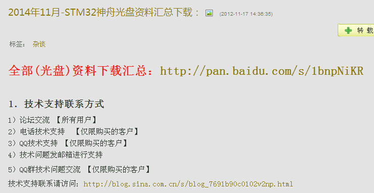

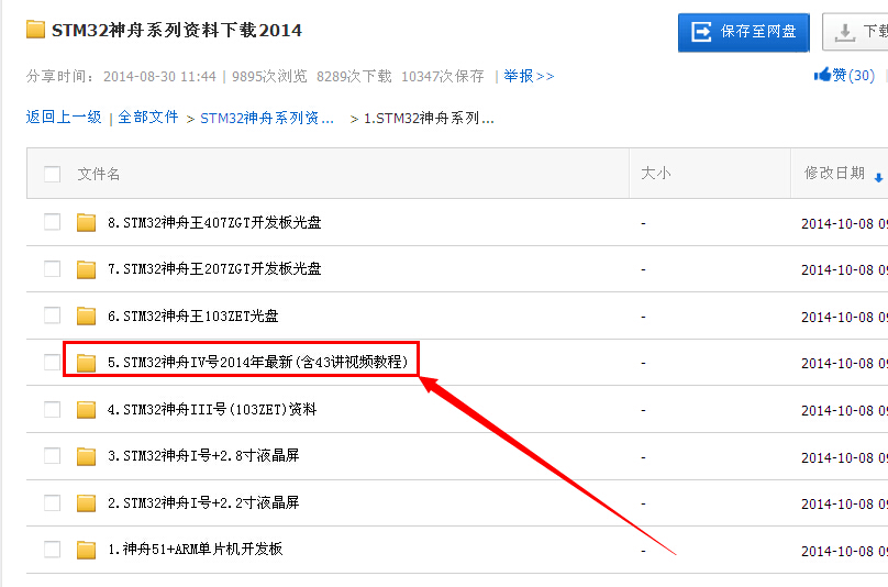

请确定下载的最新例程,说一下是哪个例程有问题,您修改了哪里?
kaka123-253974 回答时间:2014-11-10 15:54:54
STM32神舟开发板资料下载链接:http://blog.sina.com.cn/s/blog_7691b90c0101edpx.html
