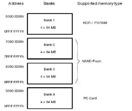

下图是扩展存储器的地址对应表
你所说的外扩sram就是使用的psram控制器来完成了

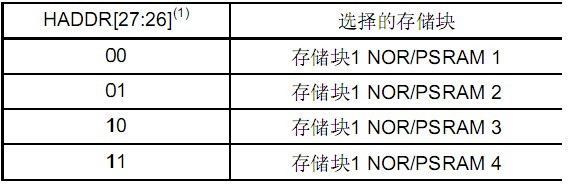

FSMC对外部设备的地址映像从0x6000 0000开始,到0x9FFF FFFF结束,共分4个地址块,每个地址块256M字节。可以看出,每个地址块又分为4个分地址块,大小64M。对NOR的地址映像来我们可以通过选择HADDR[27:26]来确定当前使用的是哪个64M的分地址块,如上表格。而这四个分存储块的片选,则使用NE[4:1]来选择。数据线/地址线/控制线是共享的。
NE1 ->Bank1   NE2->Bank2  NE3->Bank3  NE4->Bank4
若 NE1 连接,
则每小块NOR/PSRAM 64M
第一块:6000 0000h--63ff ffffh (DATA长度为8位情况下,由地址线FSMC_A[25:0]决定;DATA长度为16位情况下,由地址线FSMC_A[24:0]决定)
第二块:6400 0000h--67ff ffffh
第二块:6800 0000h--6bff ffffh
第三块:6c00 0000h--6fff ffffh

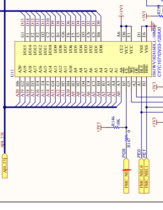

软件方面你可以设置一下keil 软件   target选项卡里面选择 外部ram   在里面RAM1打上对勾填写上对应的地址和空间大小,你编写程序定义变量的时候编译器就自动把变量分配到外部内存里了。芯片   你可以选择IS42S16400F-6TL 64M(4Mx16)存储器 。价格大概在15到20元左右,便宜的不能买质量不行,再给你来一张接口图
