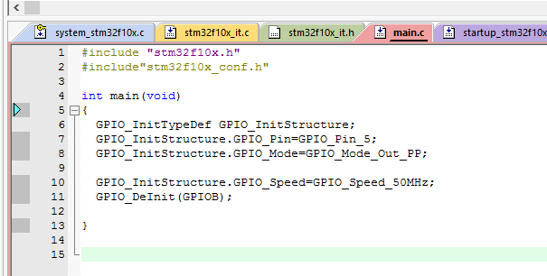

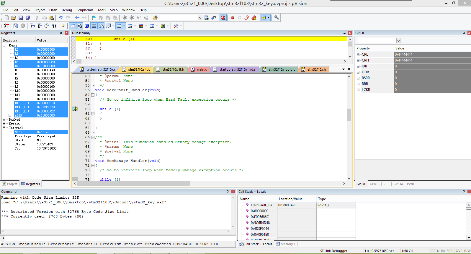

用的是st-link/v2仿真器
仿真结果
仿真结果
程序代码
程序代码

STM32出现HardFault_Handler故障的原因主要有两个方面:
1、内存溢出或者访问越界。这个需要自己写程序的时候规范代码,遇到了需要慢慢排查。
2、堆栈溢出。增加堆栈的大小。
出现问题时排查的方法:
发生异常之后可首先查看LR寄存器中的值,确定当前使用堆栈为MSP或PSP,然后找到相应堆栈的指针,并在内存中查看相应堆栈里的内容。由于异常发生时,内核将R0~R3、R12、LR、PC、XPRS 寄存器依次入栈,其中LR即为发生异常前PC将要执行的下一条指令地址。
注意:寄存器均是32位,且STM32是小端模式。(参考Cortex-M3权威)
楼主可以尝试这个方法将HardFault_Handler函数添加BX LR语句直接返回的形式。然后在这条语句打个断点,一旦在断点中停下来,说明出错了,然后再返回,就可以返回到出错的位置的下一条语句那儿
__asm void wait()
      BX lr
void HardFault_Handler(void)
    /* Go to infinite loop when Hard Fault exception occurs */
       wait();

duanks 回答时间:2014-11-14 20:42:56
HardFault_Handler里加return,看看是执行完什么指令后进去的

楼主,怎么执行完复位GPIO就没程序了呢?至少也应该有个while(1)吧?要不好像就跑飞了吧。。。
