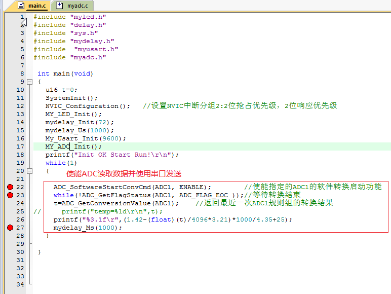

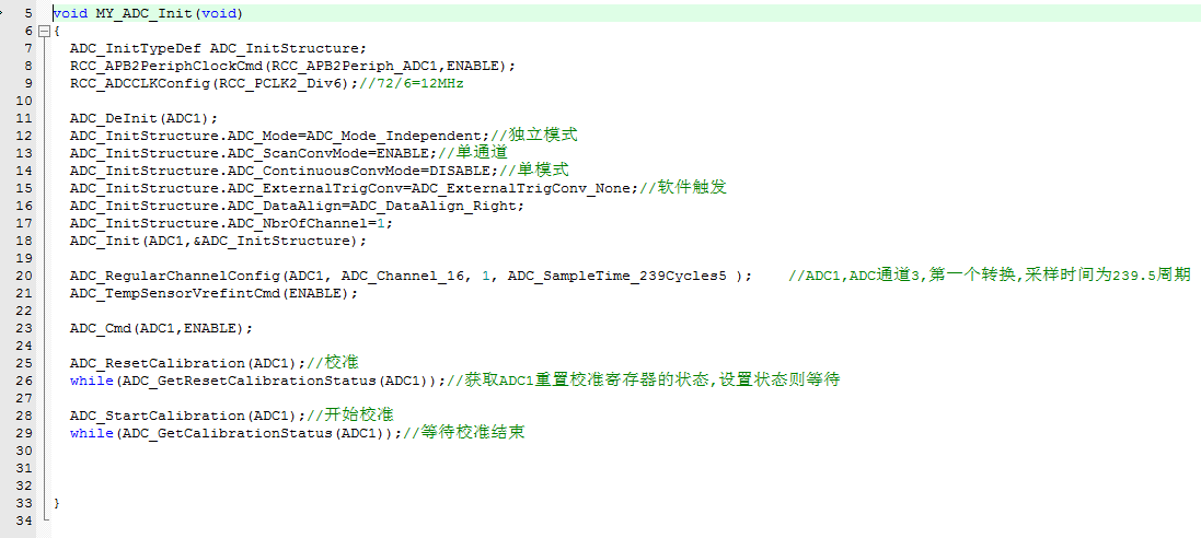

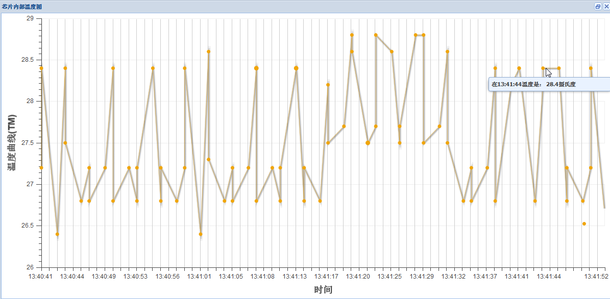

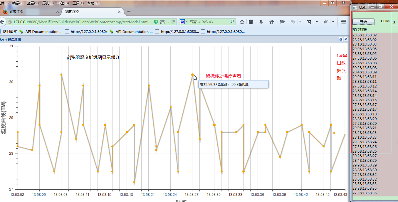

) s# v0 l7 d0 ^1 w' b& h: T  该设计使用STM32F103RC对芯片内部温度进行转换并通过串口输出,本人经过各种查资料使用VS2010自己编写了一个简单的串口数据接收应用程序,该程序在接收到串口的温度过后同时在为该温度记录一个时间点并保存到一个txt文件中。浏览器则每隔2秒中定时向服务器请求数据,而服务器则读取txt文件的数据并返回给浏览器。  浏览器使用EXTJS编写,串口数据接收和服务器使用C#编写。视频演示:http://www.tudou.com/programs/view/pSgeUkYjc0I/! H' x2 S0 J2 w- ]* ~* q9 m7 A9 \
