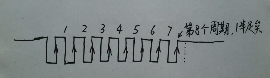

虽然是只有7个CLK,但是已经有8个上升沿了,刚好就输出了8个数据,所以这种SPI_CPOL_High模式是没有问题的。
arm8686 回答时间:2014-11-17 11:43:54
楼主你再仔细数一下,看起来应该是 7个半 周期。
空闲常高、第2个沿触发(即是上升沿触发),到最后一个上升沿时,就保持在高状态了(即是空闲状态)。
arm8686 回答时间:2014-11-17 11:49:25
